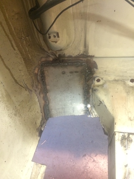

Aan ÃÃn kant van de kofferbak was de roest ook best ver omhoog gekropen in het achterpaneel en de achterplaat, dus daar eerst een nieuw stuk in gezet voor ik aan die reservewielkuipen ga beginnen. Voor:
[Afbeelding: b5dd97bfd799c35b9184da527798a814_view.jpg]

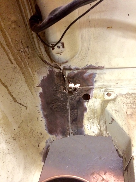

Na:
[Afbeelding: 78336af44ca055636c87318d2074a7fe_view.jpg]

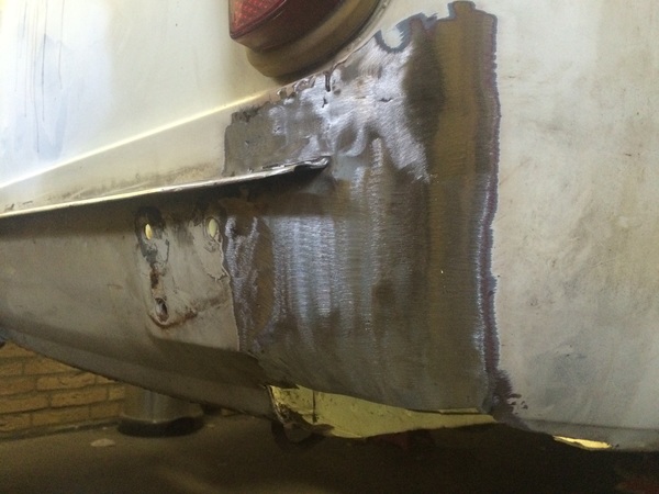

En de buitenkant na schoonmaken (ik worstel nog steeds met het lasapparaat):
[Afbeelding: 7ff4cfd37fc2095fcf872492d372b79f_view.jpg]

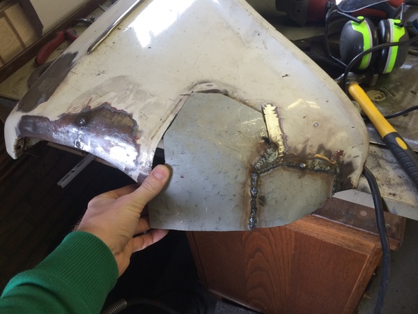

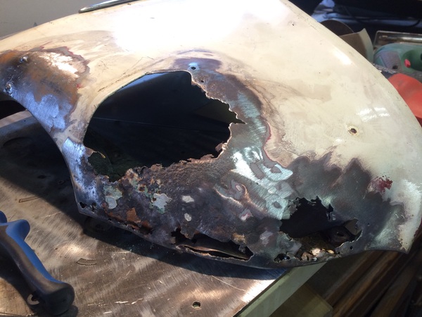

Daarna begonnen aan het grootste gat in het linker voorscherm:
[Afbeelding: 787ab6e6997fe058e0604cc8ca7c0cfc_view.jpg]
Een klein stukje op weg:
[Afbeelding: 23d5ed83a65e5ba4597a85ff1fec4808_view.jpg]
Dit deel gaat wel aanzienlijk tin/plamuur nodig hebben, want het is een moeilijke vorm om glad te krijgen.
Nou netjes hoor dat spatbord, gaat de goeie kant op. Omgezet randje eraan wordt wel lastig misschien.

Bedoel je die rand waarmee je het scherm aan het voorfront vast bout? Die ik van het andere scherm al eerder gerestaureerd heb?
Je ziet het niet op de foto, maar die zit er nog aan (althans, wat er van over is), dus als ik klaar ben met dit deel kan ik die pas maken op de goede plek met het origineel als referentie.
