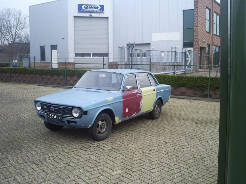

Hoi,
Tijdje stil geweest rond deze 144, maar inmiddels zit er weer apk op en heb ik 4 deuren van een 240 geplaatst. Dit omdat de originele deuren niet geheel roestvrij waren. Daarnaast wou ik wel af van de tochtraampjes en vind ik de spiegels op zo'n 240 deur prettiger. Daarnaast een paar kleine dingetjes gelast en afgelopen weken bezig geweest om de auto spuit klaar te krijgen. Vanmorgen naar de spuiter gebracht, op de foto's hoe hij er nu bij staat. Volgend verlof gaan we de motor beter afstellen en een stuurbekrachtiging inbouwen. De onderdelen daarvoor heb ik al, moet het e.e.a. nog even passend maken.

Van welk jaar zijn de 240 deuren?
Ik ben best benieuwd hoe je het met de sloten gedaan hebt.Heb je evt. foto's van de deursloten?
Hoi Jos,
3 deuren zijn van voor modeljaar 1978, deze hebben de zelfde slot vangers als de 140 serie. Het enige verschil is de deurvanger. Dit is erg simpel aan te passen aan de 140 deur, een vierkant gat zagen en 2 gaatjes boren en de originele deurvangers van de 140 passen. Dit heb ik gedaan bij de voordeuren. Bij de achterdeuren heb ik de scharnieren van een 240 gebruikt, dit omdat ik certrale deurvergrendeling heb ingebouwd en dat is lastiger als de deurvangers van een 140 erin zitten. Een deur komt uit een 240 waar een nieuwer slotvanger inzat. Deze deur is door iemand anders aangepast en ik heb hem zo overgenomen. het grootste verschil is dat bij de nieuwere slotvangers het spul op de buitenkant gemonteerd zit en bij de oudere deuren aan de binnenkant. Als je van een jongere deur de slotvanger verwijderd kun je een gat zagen zodat de slotvanger van een 140 past. Moet je wel wat knutselen met de gaatjes maar het is mogelijk. Komt er dus op neer dat als je een beetje handig bent de deuren van een 240 t/m 1993 in een 140 kunt zetten.
