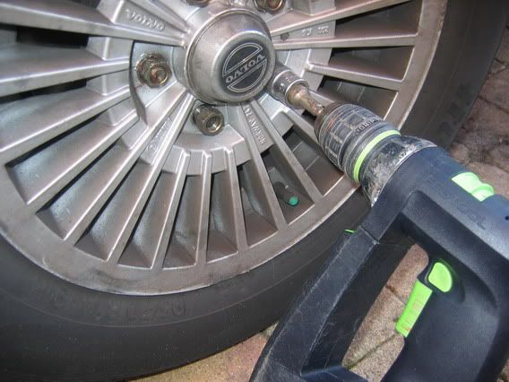

- Verwijder het voorwiel.

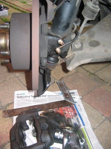

- Haal de klauw los door twee bouten los te draaien (dop 19)

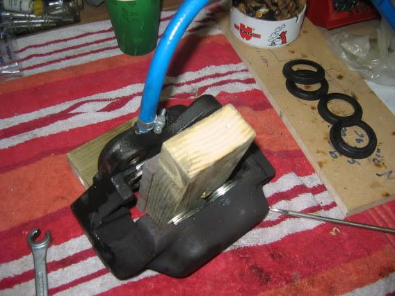

- Check nu of je de zuigers makkelijk gangbaar kunt maken door de zuiger naar buiten te persen mbv bijv perslucht of een fietspomp
Pers ze er (nog) niet helemaal uit, maar kijk eerst of ie soepel naar buiten wil
[Afbeelding: IMG_0153_resize.jpg]
- Komen ze makkelijk naar buiten, pers ze dan terug naar binnen (met de hand, of anders met een lijmklem)
[Afbeelding: IMG_0107_resize.jpg]
- Zit er geen beweging in, blijf dan uitpersen/erinduwen tot het allemaal wel gangbaar is (uiteindelijk moet de zuiger met de hand naar binnen zijn te drukken)
- Spuit rondom de zuiger met WD40 oid.

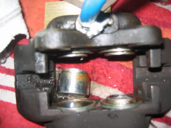

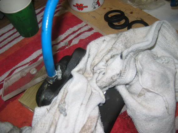

- Ziet het er slecht uit, haal dan de zuiger eruit; perslucht op een nippel, flinke PLOP! en zuiger ploept eruit.
(stop er wel even een oude lap tussen, want gaat met best wel veel kracht, en anders beschadigt de boel
[Afbeelding: IMG_0154_resize.jpg]

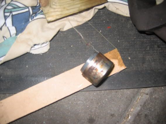

- Zuiger is er nu uit
[Afbeelding: IMG_0155_resize.jpg]
[Afbeelding: IMG_0133a_resize.jpg]

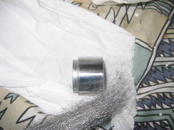

- maak de zuiger schoon met bijv staalwol (niet te hard poetsen, schijnt een coating oid op te zitten)

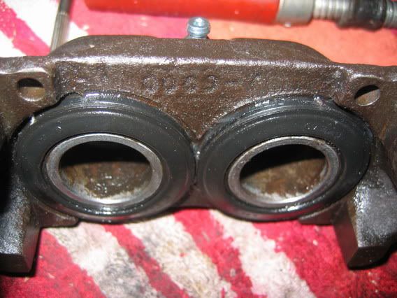

- Peuter de de rubber ring uit de zuigerwand en plaats een nieuwe
[Afbeelding: IMG_0158_resize.jpg]
- reinig de klauw van binnen.

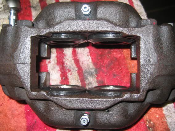

- monteer de zuiger weer, en plaats de stofhoes, evt met blauw ATE-vet
[Afbeelding: IMG_0159_resize.jpg]
- Doe dit voor alle 4 de zuigers en hij is weer zo goed als nieuw

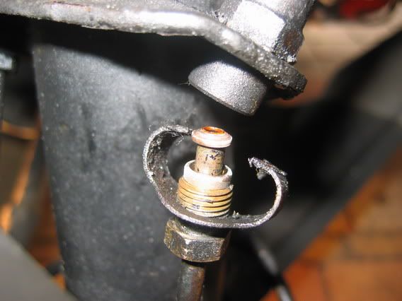

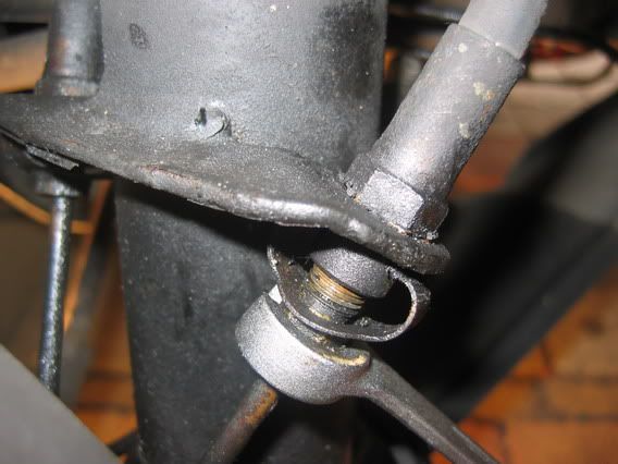

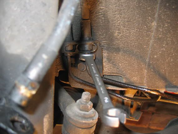

- Maak de koperen leidingen los van de slang (draai NIET aan de slang maar aan de moer op de leiding)
Doe dit aan beide kanten vande remslang(en)
[Afbeelding: IMG_0166_resize.jpg]
[Afbeelding: IMG_0167_resize.jpg]
[Afbeelding: IMG_0168_resize.jpg]
- Koop nieuwe remslangen en monteer deze.
