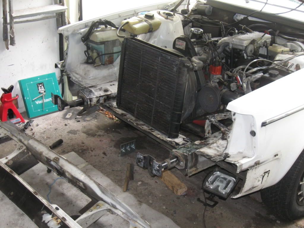

[Afbeelding: IMG_5075.jpg]
vandaag de roest aan de voorkant aangepakt.
Nice&shiney rotorkapje inderdaad Wink
Goed dat je het gelijk lekker aanpakt. Zo kan je er teminste fansoenlijk bij Big Grin

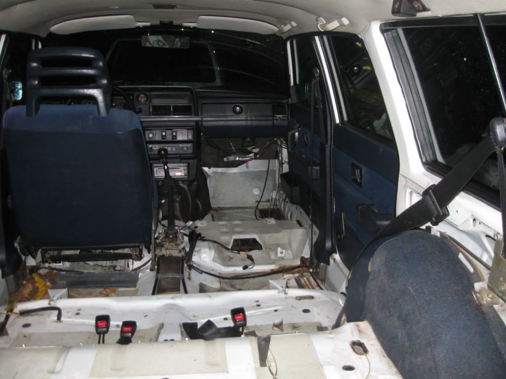

Vandaag weer een probleem ontdekt, lekkage bij/vanaf de voorruit.
Iemand een idee hoe ik dat het best aan kan pakken.
[Afbeelding: volvo240inside.jpg]
Hoe, netjes of snel? Netjes haal je de ruit eruit etc en plakt hem weer terug, snel haal je sierstrip eraf (allemaal klikkertjes) haalt de bagger eruit en blubbert de ruimte daaronder helemaal vol met montagekit en duwt de sierstrip er ook nog even in.
Beide geven overigens een duurzaam resultaat.
Vandaag ontdekt dat het lek aan de voorkant niet helemaal van het raam komt, heb water in de luchtroosters,
laten lopen en links kwam er nog al wat binnen lopen, rechts paar druppels.
Vraag me af waar dat door naar binnen kan lopen.
Verder uitlaat vervangen, en de kleine roest plekjes aan gepakt.
Da's een nare plek, dan lekt het in de onderhoeken van de holle ruimte die onderlangs de voorruit loopt. Vooral omdat je er nauwelijks bijkan voor een degelijke reparatie.
Bij mijn 144 heb er net zo lang kit ingespoten tot het stopte, maar erg gerust ben ik er niet op. Vanaf de ventilatiesleuven kan je er verf of lijnolie, wax of wat je maar effectief lijkt inspuiten.
Verdunde polyesterhars heb ik ook wel eens aan gedacht.
