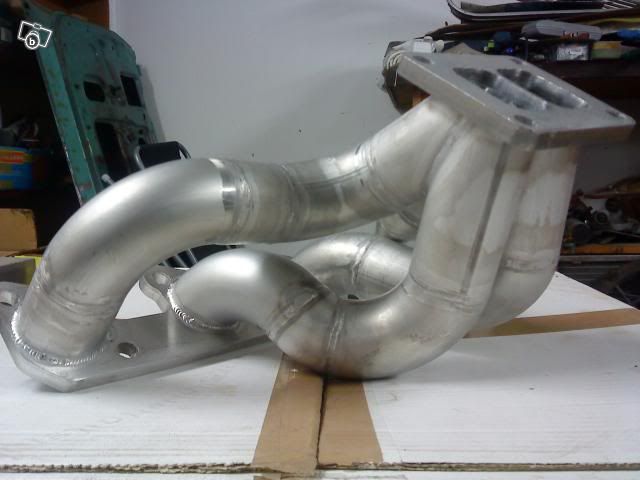

[Afbeelding: 9334427402.jpg]
Staat volgende bij op blocket.se
turbogrenrör till volvo 8v
tillverkat i 316l (rostfritt) tigsvetsat med rotgas, 48mm pipor, t4 turbofläns.
passar tex volvo 142 med rakställd b23
finns bilder på röret monterat på motor med kkk29 turbo vid intresse. 2500:-
Dus RVS en in principe voor B23 in een 142. Zal dus ook in een 240 passen mits niet rechtop geplaatst in de 142.
bij het andere exemplaar is rekening gehouden met gelijke buislengten...
ziet er mooi uit dat rvs spruitstuk van blocket.se maar ik denk dat dat niet past in een gewone 2/7/900, eerder in een waarvan de voorkant verzaagd is.
rvs lijkt me trouwens goed te gebruiken, als je het toevoegmateriaal goed kiest zal dat echt niet stuk gaan.
Jambon schreef:bij het andere exemplaar is rekening gehouden met gelijke buislengten...
gelijke lengte is denk ik wat overgewaardeerd. kijk als je 500+ pk wil kan ik me voorstellen dat het echt winst gaat geven, bij de gewone vermogens is het mooi maar niet noodzakelijk.
trouwens, ik zou ook kijken naar een betere wastegate, als je zo een mooi spruitstuk gaat plaatsen. de volvo 5-bout flens wastegate is niet echt goed voor flow. niet alleen wordt de flow uit de turbine (enigsinds) gehinderd, de wastegate zelf is ook niet bijzonder effectief. bij steeds grotere turbines, betere uitlaatspruitstukken enzo komt er steeds minder druk in het uitlaattraject (voor turbo) en zal een wastegate steeds beter moeten worden wil ie effectief de boost laag houden. Ook is het mooi als de uitgang van de turbine wat vloeiender is, dat helpt ook met de spoolup (geen enorm effect maar wel een voordeel).
de ATP ultimate wastegate en de replicas daarvan zouden wat kunnen zijn. gelijk 76 mm uitgang.
