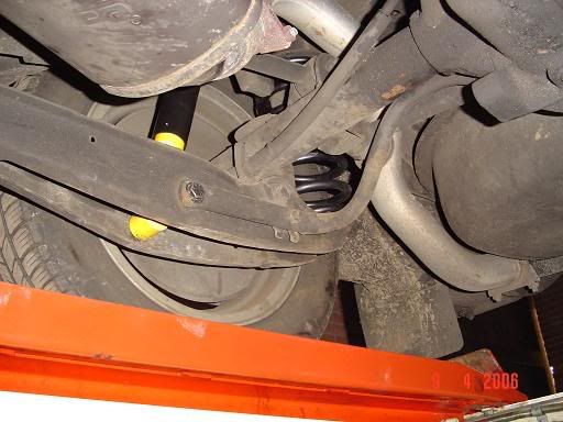

Zo ziet de originele stang eruit. Lijkt me lastig te bewerken want het is uit ÃÂÃÂn stuk gesmeed veerstaal.
[Afbeelding: 32hl1.jpg]
Heb 7 jaar met een rode Polar van 1993 gereden en al die tijd heb ik die stang nooit gezien ??? Dacht dus dat het voor alle late types gold...

Volvo 142 B23 schreef:En mijn 240DL heeft er wel standaard eentje. De DL is volgens mij de goedkooopste uitvoering, dus lijkt mij toch wel een standaard optie? Moet toch wel te doen zijn om er eentje te vinden bij een sloper. Ik ken overigens iemand met stabi achter op zijn 142 en dat rijd fantastisch. Ik ben benieuwd hoe je deze ombouw wou aanpakken? Wellicht is het een mooie upgrade voor mijn 142.
Het ziet er vrij eenvoudig uit om op de onderste reactiestangen van een 140/1800 te monteren. Moet natuurlijk wel de breedte enigzins overeenkomen.
Dat het enigzins overkill is, heb ik vaker gehoord inderdaad. Maar verwacht dat ik met nieuwe bilsteins rondom+IPDset voor+Polarissen toch niet zo snel overstuur zal verwachten. Daarnaast heb ik liever overstuur dan onderstuurt!
Zal wel is op de sloop gaan meten.
