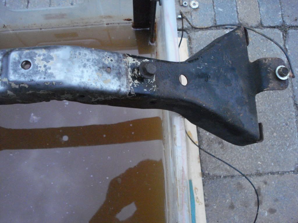

Steun paste niet helemaal in de bak, links zat onder water, rechts erboven.
Vanavond andere voeding erop gezet 24V / 3,5 A (borrelt beter, maar blijf wel met de vingertjes uit de buurt)
The brick is flying again (Volvo 245 Turbo 1985, Suzuki GS850G, Zundapp GTS 529-029
24 volt voeding geploft, kon er niet tegen. :-\
Acculader er weer aangesloten, meer soda erin, nu 5 A stroom.
Gaat nu sneller !

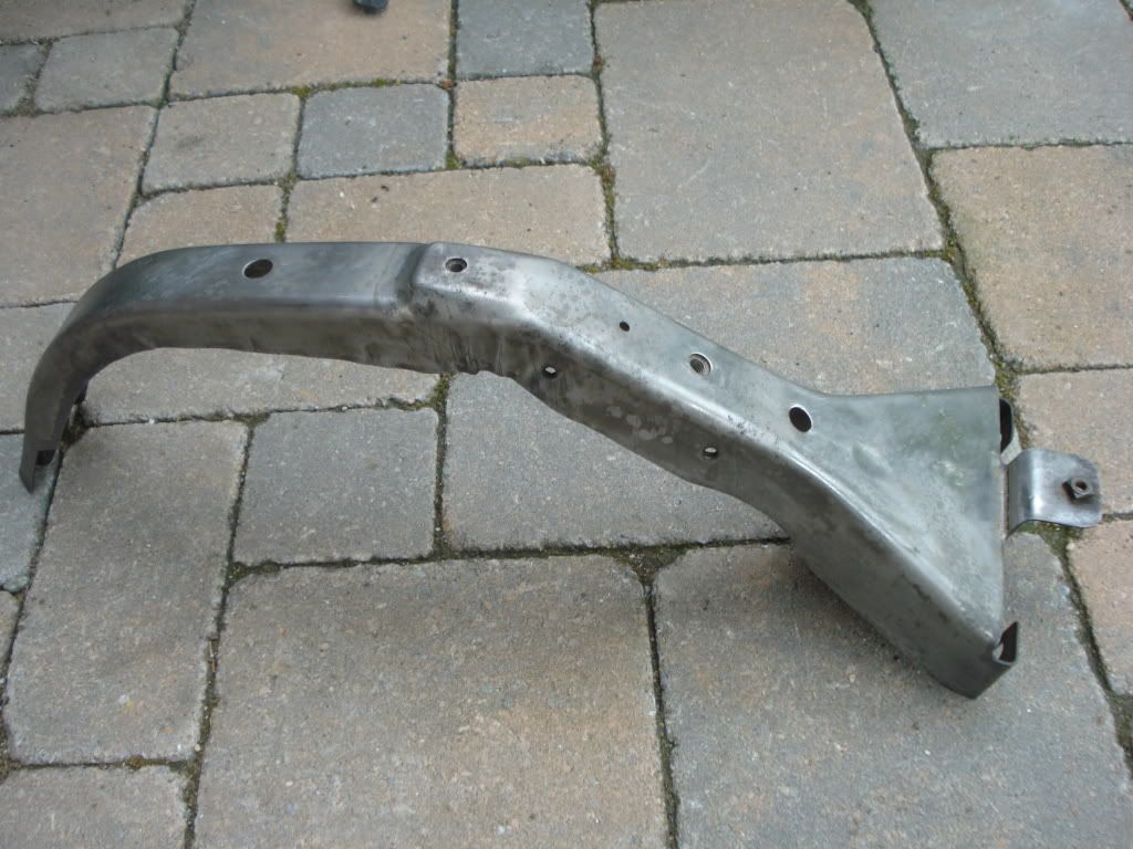

Kijk maar eens naar de nieuwe steun

Ziet er goed uit, maar wat doe je nou met het 'afvalwater' ???

De rommel bezinkt als je de stroom eraf zet.
Als de bak te vol wordt, schep ik de zooi eruit en breng het bij de gemeente.
Maar je hebt minimale zooi
Inmiddels zitten de volgende steunen erin en de eerste steun staat inmiddels in de menie.
Hij lijkt wel nieuw ! Big Grin
Ziet er mooi uit.
Ik ben alleen niet meer zo'n held in scheikunde, maar als je nu heel erg lang wacht is dan je steun opgelost?
Zoooooooooo!!!
het resultaat mag er wezen zeg!
je moet denk ik de steun heel goed spoelen om doorvreten van de soda te voorkomen onder de menie.
