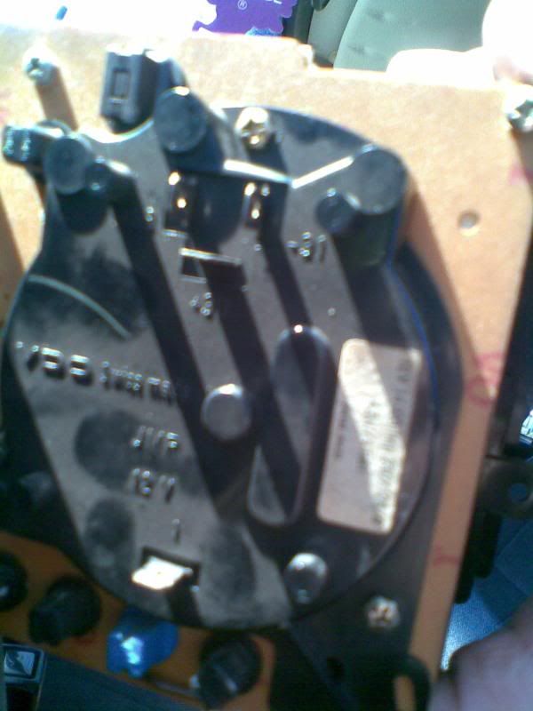

Nu is voor mij wel de vraag hoe ik deze toerenteller aansluit. Ik heb de gever van mijn kleine teller [die eruitgaat] al gelokaliseerd maar waar moet ik deze op de grote klok aansluiten?
De grote toerenteller ziet er aan de achterzijde zo uit:
[Afbeelding: toerenteller.jpg]
Op 1, maakt niet uit welke. De roodwitte draad komt ook van 1 op de bobine. Beetje vreemd deze toerentellers, ze hebben 2 pinnen voor het ingaande signaal. Elektronische onderdelen zijn meestal gestempeld met maand en jaar.
nr 1 is voor de toerenteller 3 polige stekker is om de kleine klok te voorzien van stroom.

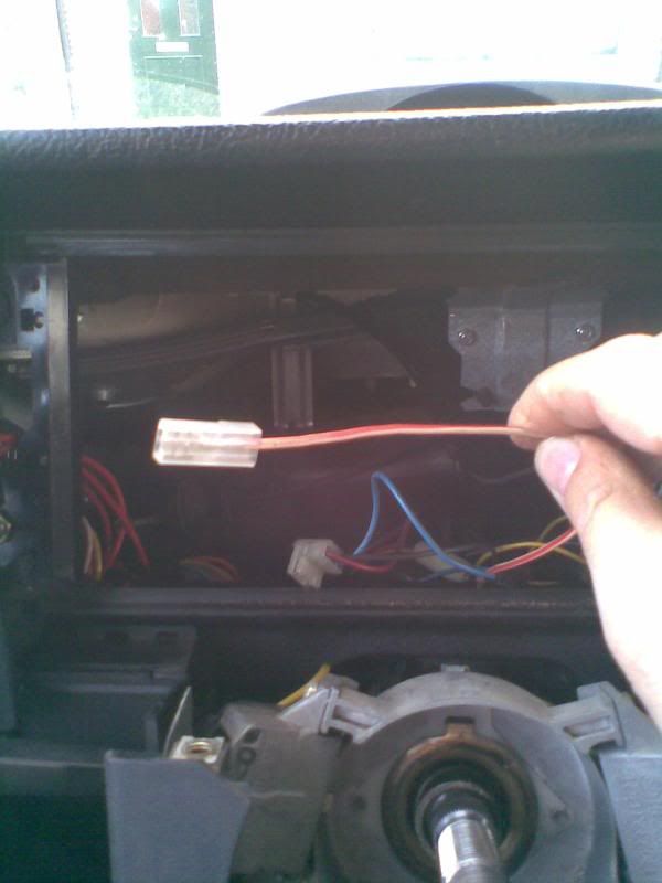

[Afbeelding: 27-4-2010roodwittedraadjevoortoeren.jpg]
[Afbeelding: 17-4-2010achterkanttoerenteller245.jpg]
OK, toerenteller loopt. Alleen verlichting op deze klok werkt niet.
Volgens mij ben ik daar helemaal verkeerd mee bezig. Ik had een kleine toerenteller naast mijn tellerbak zitten. Daarvan heb ik de pulsdraad [G] op 1 gezet.
Op de kleine TT zat een snoertje dat zowel op de min van de meter als op de verlichting zat ; heb ik er ÃÃn van op -31 van de grote TT gezet. Ik heb dit ook nagemeten: dit is de aarde.
De plus van de kleine TT heb ik op +58 van de grote TT gezet.
