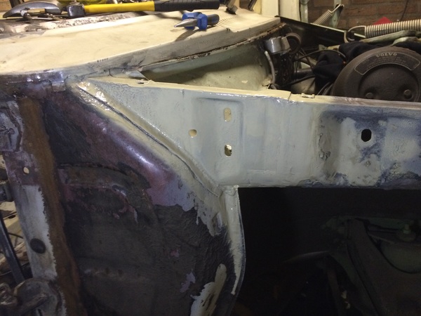

Vandaag eindelijk weer fatsoenlijk aan de gang kunnen gaan in de garage. Al die verplichtingen de laatste tijd.. pff..
Laatst heb ik al een stuk plaat uit de donor auto geslepen.
[Afbeelding: 7dbe62bafe07704af9c13df5e0d26703_view.jpg]
Dit heb ik vandaag op maat gemaakt en in het gat gelast. Nog wel steeds een beetje zoeken naar instellingen, maar het werkt zó veel lekkerder!

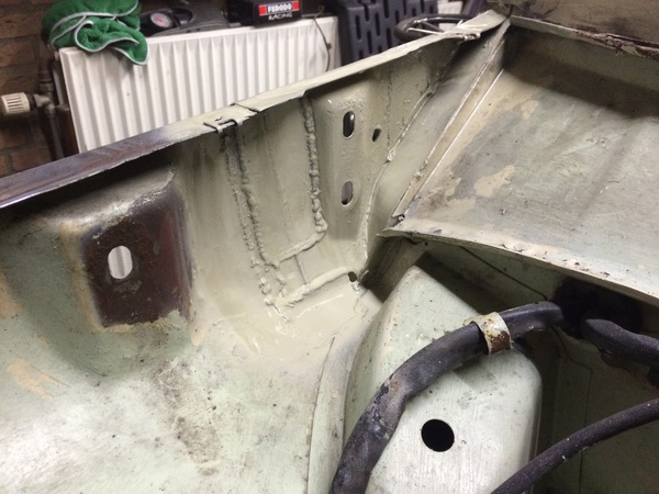

Op deze foto is alles afgeslepen en voorzien van een laagje verf:
[Afbeelding: e6f75042dd8d5ac09f768006c7f50fc8_view.jpg]

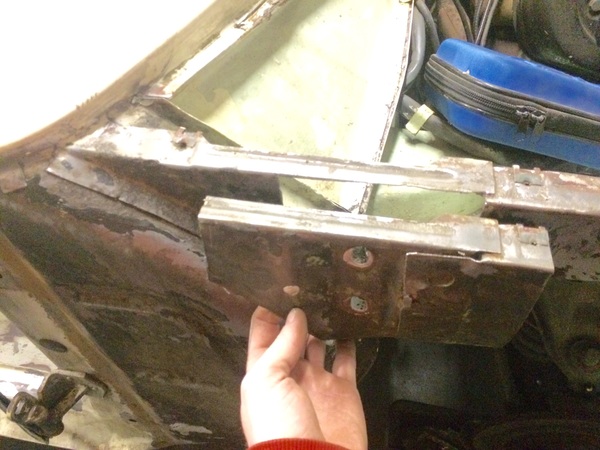

De binnenkant is helaas wat minder mooi door het eerste plaatje wat er in gelast. Het allereerste wat ik probeerde met het nieuwe apparaat.
[Afbeelding: 504a9aceff59081e3bf3c8c62e5d7ef7_view.jpg]
Maar goed, dat kan ik nog wel wat beter afwerken als het moet, maar waarschijnlijk smeer ik het in met lasnaden kit, dan valt het al wat minder op. Dit zit adelijk toch achter het scharnier.
Het is in ieder geval erg stevig geworden. Da's het belangrijkste op dit punt.
