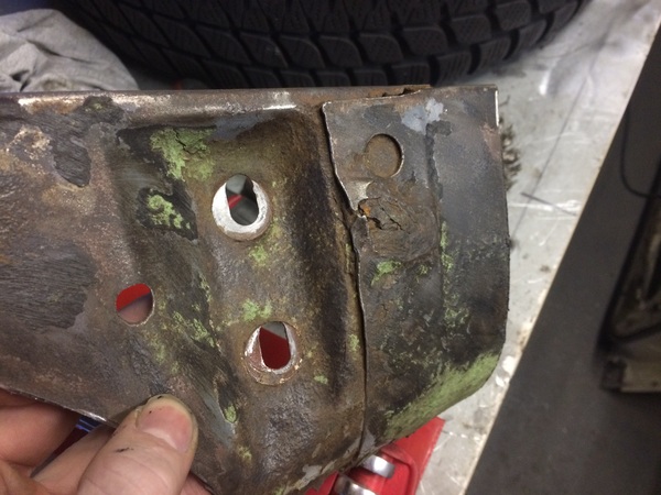

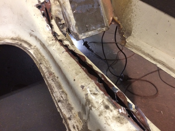

Vanavond ben ik vast begonnen aan de kofferbak omdat ik daar morgen meters mee wil gaan maken, maar ik denk dat ik iets stoms gedaan heb... Ik dacht dat de reservewielbak, die bij mij al voor de helft weggerot is, over de koker gevouwen zit waar de tank ook in hangt. Dus ik dacht: ik koop twee vervangingsdelen en maak nu vast alles mooi schoon. Dus met de schroevendraaier de plaat gebogen en de puntlassen doorgeslepen. Alleen merk ik nu dat die bak niet over de koker gevouwen zit, maar de helft van de koker ís...
[Afbeelding: a8975154b9e1568a11897c870b373415_view.jpg]
Nu eerst die reservedelen bestellen en kijken hoe het wÃl moet.

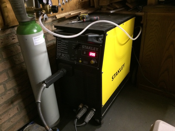

[Afbeelding: 0a4488ac99fcad6e13f66d1c30a3567c_view.jpg]
30-190a vermogen, fijne grote toorts, extra instellingen, alles digitaal. Alleen de 0,8mm draad vind ik nog aan de dikke kant. Ik denk dat ik daar toch 0,6mm in ga zetten. En het apparaat is een beetje fors en het slangpakket een beetje kort, dus dat word practisch gezien nog een dingetje, maar daar kom ik wel uit.

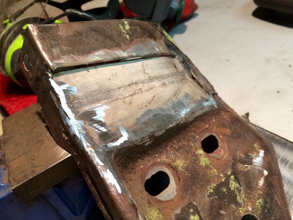

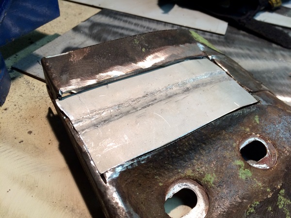

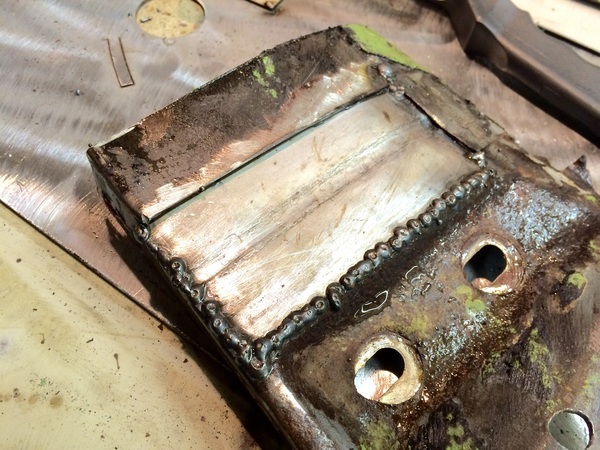

Ik heb eerst een karton mal gemaakt (1mm dik grijsbord, werkt heerlijk) en daarna pas het metaal uitgezaagd. Toen de richel die in de originele plaat ook zit overgenomen voor de stevigheid. Daarna aan de bovenkant ingeklemd en met een paar puntlassen vast gezet, en daarna netjes gebogen zodat de onderkant kromming mooi aan sloot.
[Afbeelding: fb43f5d08f7a04711f9c3ad6ff4deac4_view.jpg]
Daarna de rest rondom vast gelast met puntlassen (binnen Ãn buitenkant).
[Afbeelding: a2055f1b70551c71a7ca771ee249be1a_view.jpg]
En glad geslepen.
[Afbeelding: 98778567dced44a021c9e1b046fbe063_view.jpg]

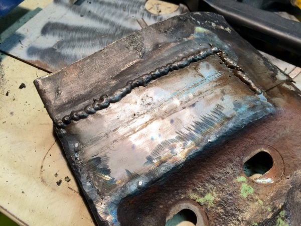

Daarna besloten geen overlap te maken en dus de rand naar buiten geslagen en ook vast gelast.
[Afbeelding: 387e29351a055b5fea0bb75e34e5a93a_view.jpg]
De lassen zijn nog niet zo mooi omdat ik het apparaat nog goed moet leren instellen. De kraters zijn aan de binnenkant minder erg nadat ik de burnback time verhoogd heb.
Morgen de lasnaden afwerken en de hele plaat schoonmaken en klaar maken om in de auto te gaan lassen.
