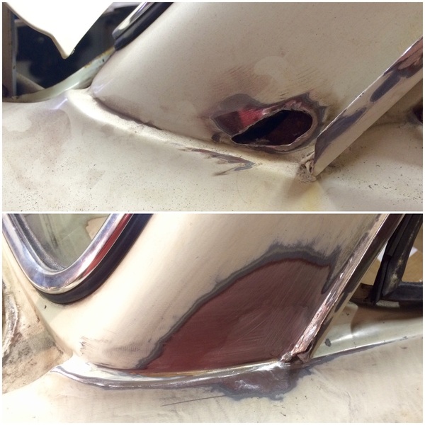

Gisteren helaas niet veel tijd gehad in de garage, maar voldoende om de vertinset eens goed te testen op het roestgat in de C-pilaar. Daar had ik laatst al een plaatje in gelast, maar dit moest nog mooi afgewerkt worden. Nu rest alleen nog wat roestpreventie aan de binnenkant van de pilaar.
Ik ben zelf erg tevreden over het resultaat. Het kleurverschil wat je ziet is het verschil in materiaal (staal vs lood/tin) en geen reliëf. Het is mooi glad en je voelt niet dat er ooit een gat heeft gezeten.

netjes! je gaat best wel lekker!
