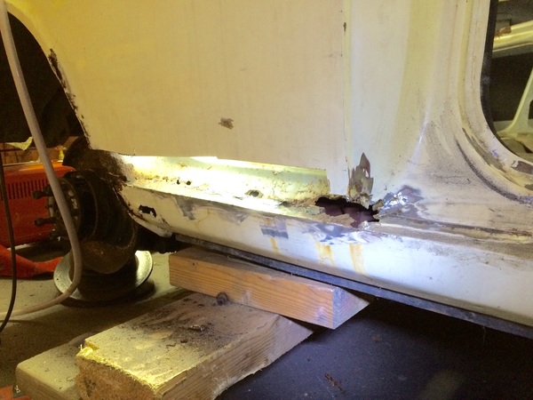

Net nog even een stuk uit het achterscherm geslepen om de schade aan de dorpel goed te kunnen bekijken. Deze kant valt nog mee, de andere kant is erger. Hoe kan ik dit het beste fixen? Het eind van de dorpel is ook heel slecht, dus misschien het beste een vervangingsdeel kopen en inlassen? Maar wat heb ik dan precies nodig? Ik vind het moeilijk om aan de hand van de crappy plaatjes in webshops (zoals deze) in te schatten of het voldoende is.
[Afbeelding: 5805415b8a696ca14a2002fab876ff5a_view.jpg]
Barracuda_82 schreef:Net nog even een stuk uit het achterscherm geslepen om de schade aan de dorpel goed te kunnen bekijken. Deze kant valt nog mee, de andere kant is erger. Hoe kan ik dit het beste fixen? Het eind van de dorpel is ook heel slecht, dus misschien het beste een vervangingsdeel kopen en inlassen? Maar wat heb ik dan precies nodig? Ik vind het moeilijk om aan de hand van de crappy plaatjes in webshops (zoals deze) in te schatten of het voldoende is.
dorpel is goed te herstellen met plaat, het deel erboven is er als vervangend deel (dit wil ik overigens op de overgang niet lassen maar verlijmen, steviger, volledig dicht ivm vocht..
Welk deel bedoel je precies? Waar die gaten in zitten? Bovenop de dorpel, zegmaar?
En met wat voor lijm zou je dat verlijmen?
Barracuda_82 schreef:Welk deel bedoel je precies? Waar die gaten in zitten? Bovenop de dorpel, zegmaar?
ja het deel bovenop is een vervangingsdeel, daar onder is rechte plaat, er achter weer vanzelf de wielrand. De lijm die ze ook in automotive gebruiken, o.a. 3M .. Ik ken iemand die al even met een 142 bezig is en veel heeft gelimd, zo ook het dak..
