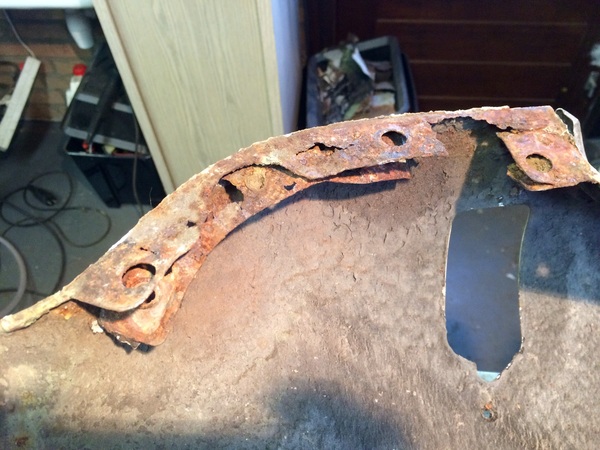

Vanochtend heb ik het punt gerepareerd waar het scherm aan het voorfront gebout word. Die was aardig krokant (en dit is nog de beste kant):
[Afbeelding: d1517dce0a38f4ce358b90550098fc01_view.jpg]

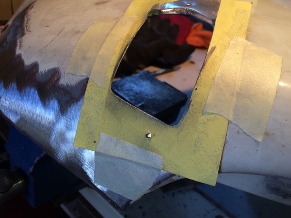

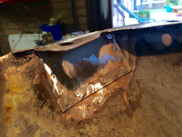

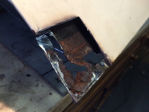

Nadat ik een mal had gemaakt en die rotte rand weg had geslepen kwam ik nog wat rot tegen, dus dat moest ook weg:
[Afbeelding: c592a54647a4ca23ff886317ee6f1394_view.jpg]

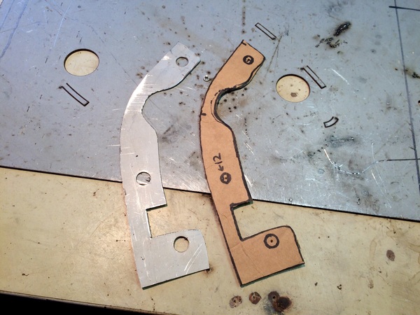

De mal en het stuk ijzer:
[Afbeelding: 0d41221f87ade6f6441f03202ec2761e_view.jpg]

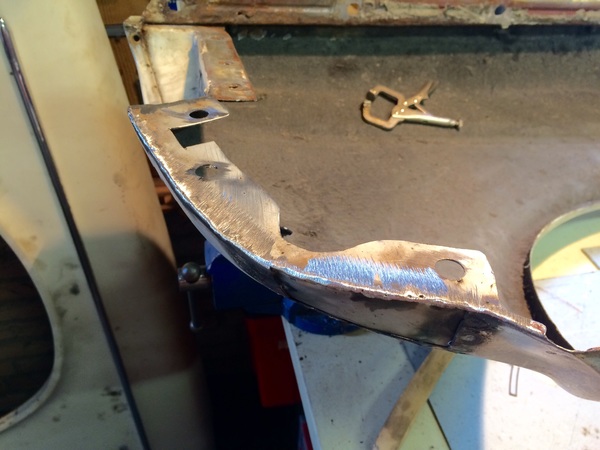

Stukje plaat aan de binnenkant in het scherm gelast (moet nog afgewerkt worden):
[Afbeelding: 27a70f5fcbc95ff3a1e0ede66145a0a6_view.jpg]
En de nieuwe rand. Alleen nog wat finetuning en wat soldeertin (duuuuuurt laaaaang):
[Afbeelding: 6755745216bda3d97d2bc3b3a8d565ac_view.jpg]
[Afbeelding: c2d75f92b196f3a35f07f751388f178a_view.jpg]
Zo doe je dat! Net werk. EÃn opmerking: het ziet ernaar uit dat je de lassen afbraamt met een afbraamschijf. Die dingen zijn leuk voor dik staal. Zelf gebruik ik altijd lamellen schuurschijven in verschillende korrelgrotes (van k40 tot k120). Daarmee kan je veel mooier en gecontroleerder afbramen. Nooit teveel kracht zetten en de schijf het werk laten doen. Je kan er ook mooier mee modelleren en gelijkmatig randen zoeten.
Ik heb gewoon de slijpschijf gebruikt die in het apparaat zat voor het afsnijden van die rand omdat ik te lui was om de lamellenschijf te pakken Tongue
Was dat een 1mm inox schijf of zo'n 3mm schijf?
1,2mm om precies te zijn. En veel geduld. Dus het valt mee Smile

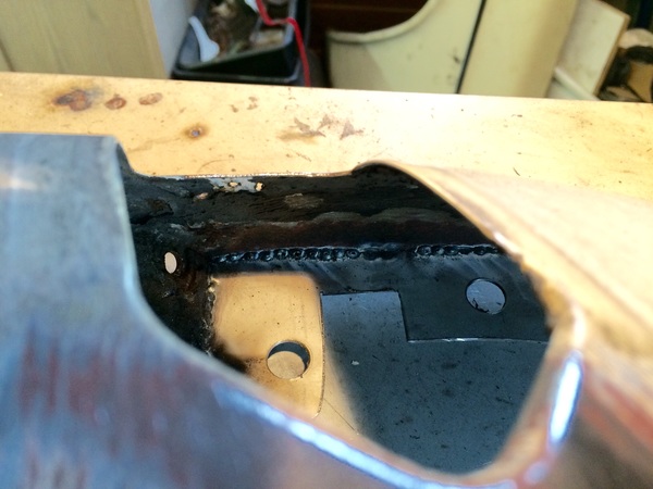

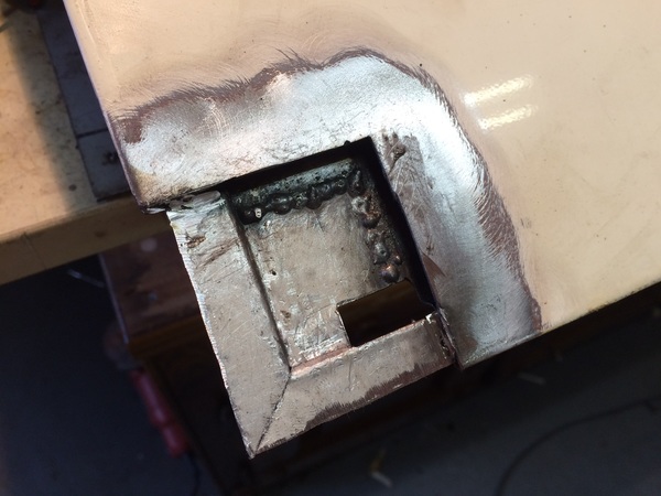

Nog een extra foto van de binnenkant van die las van gisteren om aan te tonen dat die goed genoeg is:
[Afbeelding: 73391821bab1f177c3391b7c6b98533d_view.jpg]

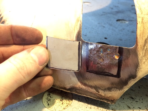

Vandaag ook dit verrotte stukje vervangen:

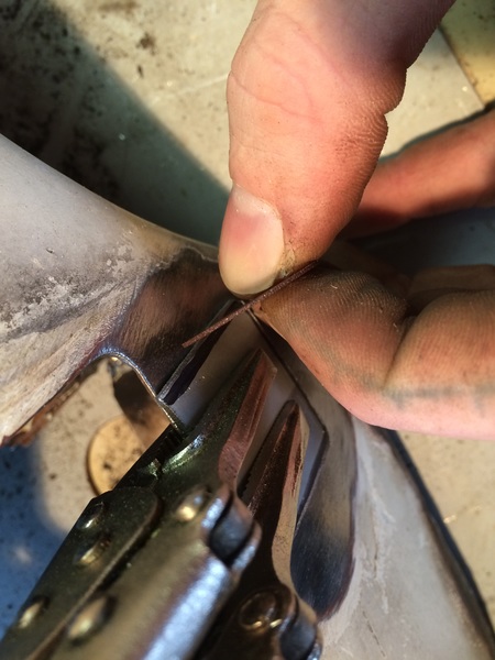

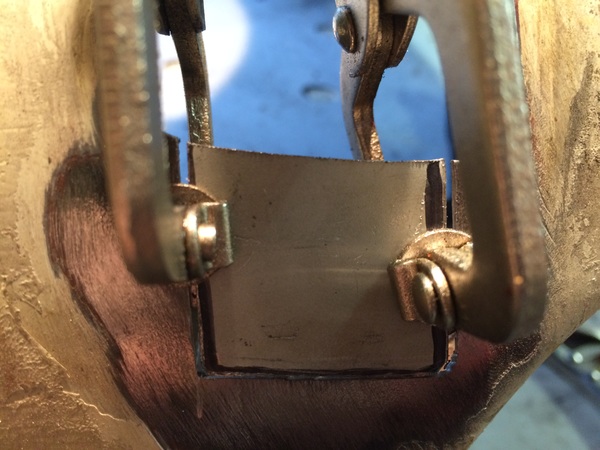

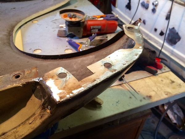

Ik heb het advies over het doorsnijden ter harte genomen en met een ieniemiene dremel schijfje rond het nieuwe plaatje gezaagd. Volgende keer knip ik het nieuwe stukje wat groter uit, zodat ik door-en-door kan slijpen.
[Afbeelding: 0d40cdab999bd01e2936b9c6c85fa456_view.jpg]
Het resultaat ingeklemd:
[Afbeelding: e6fa3d16de2915d5d73c7f1614263f38_view.jpg]

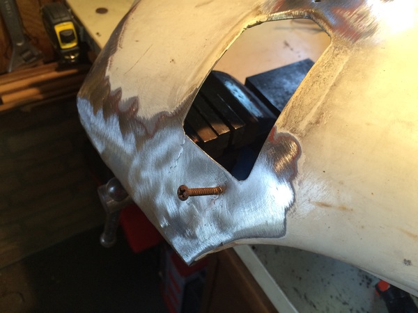

Vantevoren een malletje gemaakt voor het schroefgat en na het inlassen van dat stukje met een pons een deukje geslagen en een gaatje geboord:
[Afbeelding: 70a6232923503281b74cca488b029d58_view.jpg]
Schroef er in en klaar. Althans, tot de vertinset binnen is, dan kan ik het afwerken:
[Afbeelding: 2f986bdcda7766e7c6471647e2242199_view.jpg]

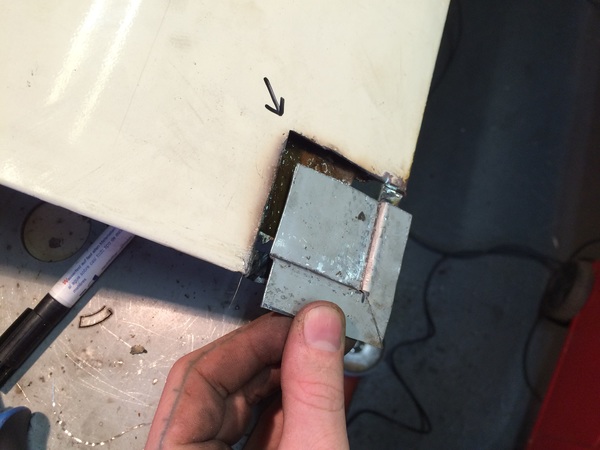

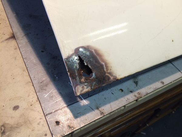

En begonnen aan het eerste deel van dit door-en-door verrotte hoekje van de passagiersdeur:
[Afbeelding: f4d82073db133a55c8e880ed4376b16c_view.jpg]
Eerst buitenlaag er af:
[Afbeelding: afab2a110e8da04722dfc85b07a5037f_view.jpg]
Nieuw deel geklopt:
[Afbeelding: 1978b1b7465fbcc162a6857c91ef3830_view.jpg]
Er in gelast:
[Afbeelding: cbec064539348f99e58a643769d987cc_view.jpg]

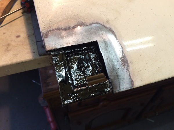

Dikke laag verf:
[Afbeelding: 21ab7735b98a0eb961d215747720df53_view.jpg]
Morgen de buitenlaag maken, om dit deel vouwen en afwerken.

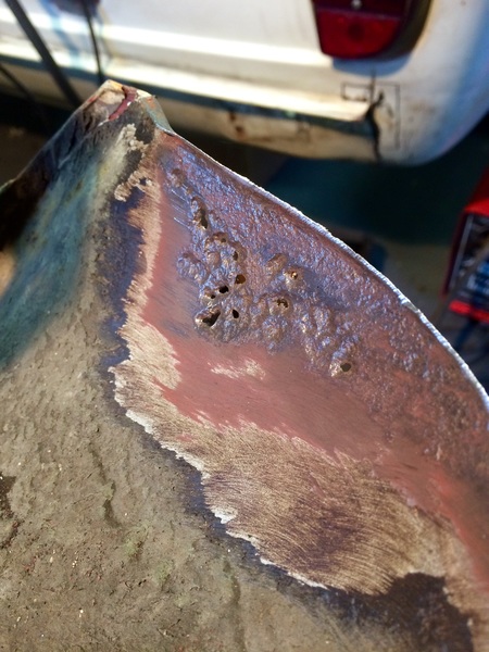

Dit is nog het goede scherm. De andere kant is veel erger. Die heb ik even aan de kant gezet omdat ik nog niet goed weet hoe ik die moet gaan fixen.
Eigenlijk heb ik daar een aambeeld met dollys voor nodig en een goede set uitdeukhamers om de vorm van dat rotte deel goed na de maken.
