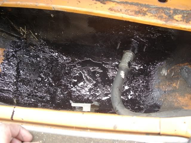

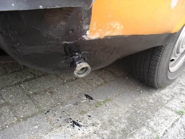

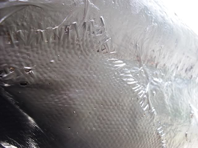

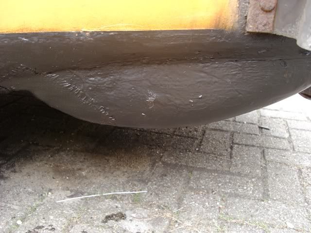

We zijn weer wat verder gevorderd. Ik heb beide "bakken" onder handen genomen en het ziet er weer strak uit. Ik kan er nu met een gerust hard de schroevendraaier proef op los laten.
[Afbeelding: CIMG2247.jpg]
[Afbeelding: CIMG2249.jpg]
Ik heb de bakken behandeld met een anti roest middel en vervolgens glasvezel matten aangebracht. 2 dikke lagen verf en tectyl moeten ervoor zorgen dat het er weer ff tegen aan kan.
