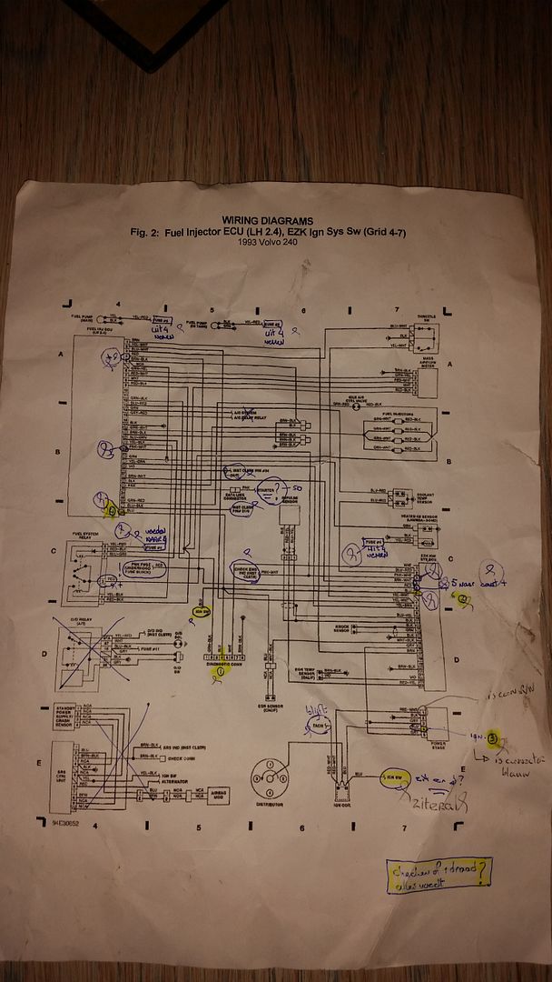

Maar het meest handige overzichtje vond ik deze:
http://www.volvowiringdiagrams.com/volvo...201993.pdf
met name pagina 22.

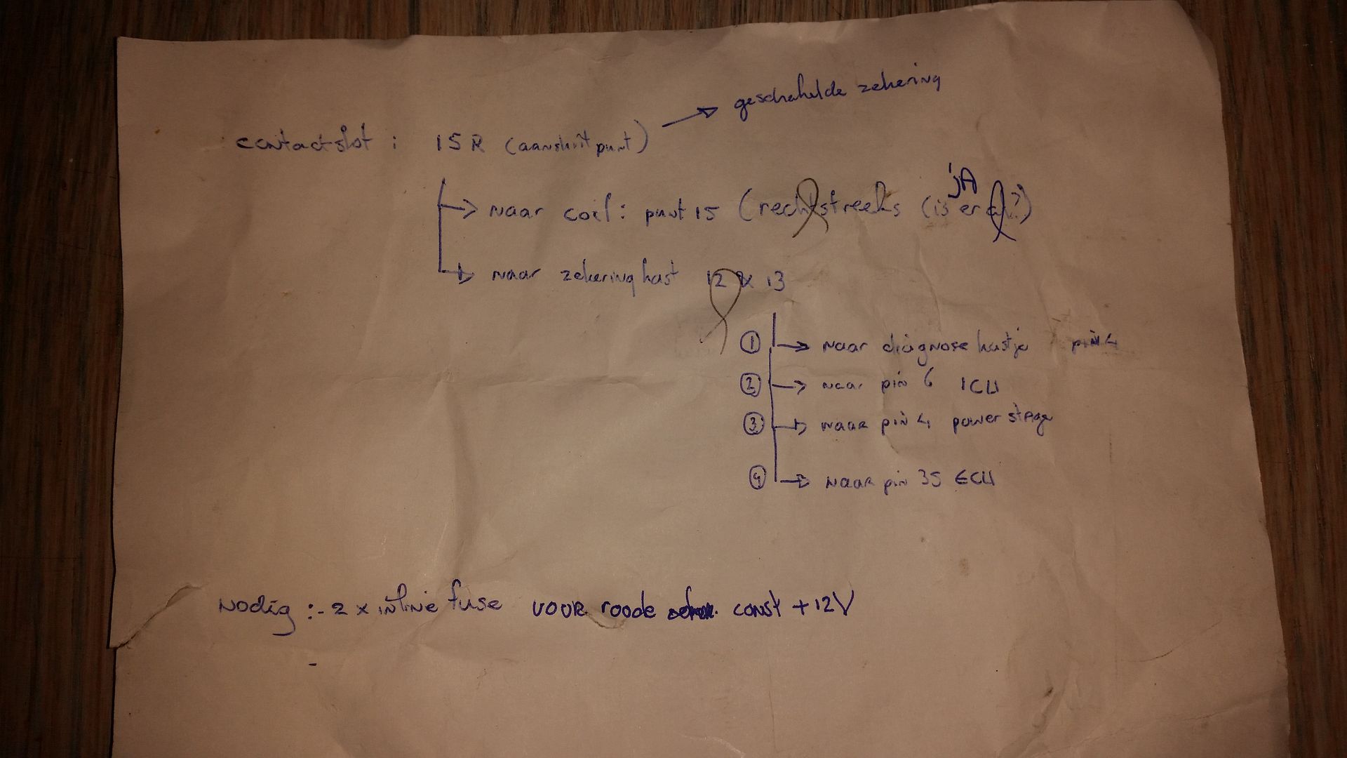

Ik wilde nog een mooi overzichtje maken, maar dat is er nog niet van gekomen, op bijgaande plaatjes m'n belangrijkste aantekeningen. Met erop geschreven welke draden buiten de kabelboom waarop aangesloten moeten worden.
[Afbeelding: 20151227_180446_zpsejy2vmxe.jpg]
[Afbeelding: 20151227_180427_zpsxnkoeywc.jpg]
Ik heb uiteindelijke niets van het contactslot of startmotor afgetakt, alles via de zekeringkast. Stond namelijk ook al op de zekeringkastlegenda dat eea daar aangesloten moest worden.
