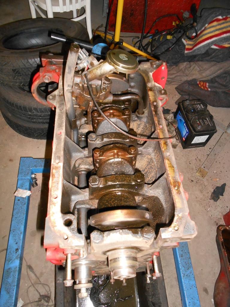

oh en marc ik heb het blok vandaag volledig op z'n kop gehad om de carter pakking weg te halen, en heb besloten de krukas lagers te laten zitten. Het ziet er allemaal super uit, en heb het materiaal ook niet om die schalen op te meten ofzo. Ik gok het erop
[Afbeelding: DSCN1463_zpsaf822cb9.jpg]
