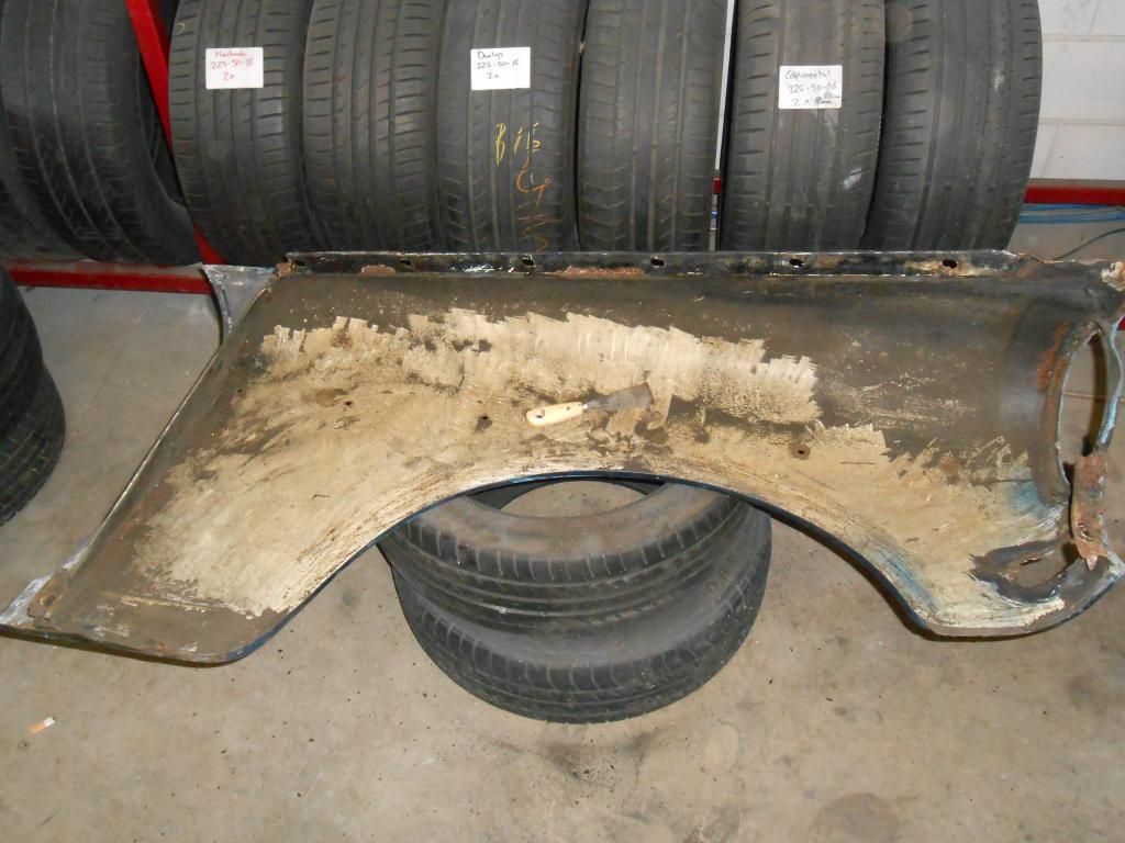

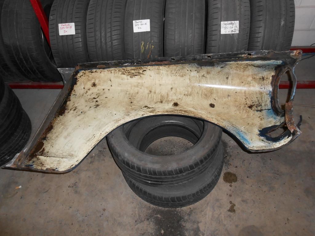

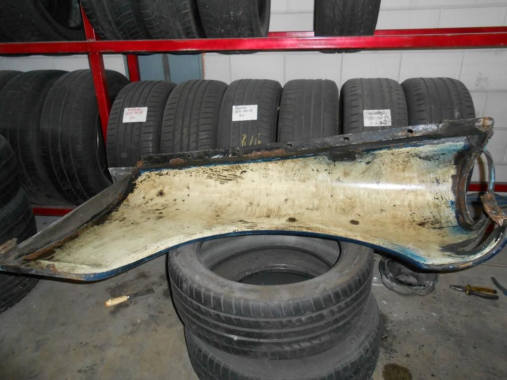

Vandaag begonnen om het linker spatbord aan de binnenkant te herstellen. Ik wil namelijk niet dat over een jaar ofzo de roest weer door de bovenkant komt. Nonnen werk, maar het gaat de goede kant op
[Afbeelding: DSCN1697_zpsca31fad7.jpg]
[Afbeelding: DSCN1698_zpsed9d96eb.jpg]
[Afbeelding: DSCN1699_zpsd873ec4c.jpg]
Ik zal alle naden aan de binnenkant nog opnieuw afdichten met nadenkit, het aangetaste staal kaal maken, en alles opnieuw in de verf zetten. Hopelijk blijft de roest dan een tijdje weg.
