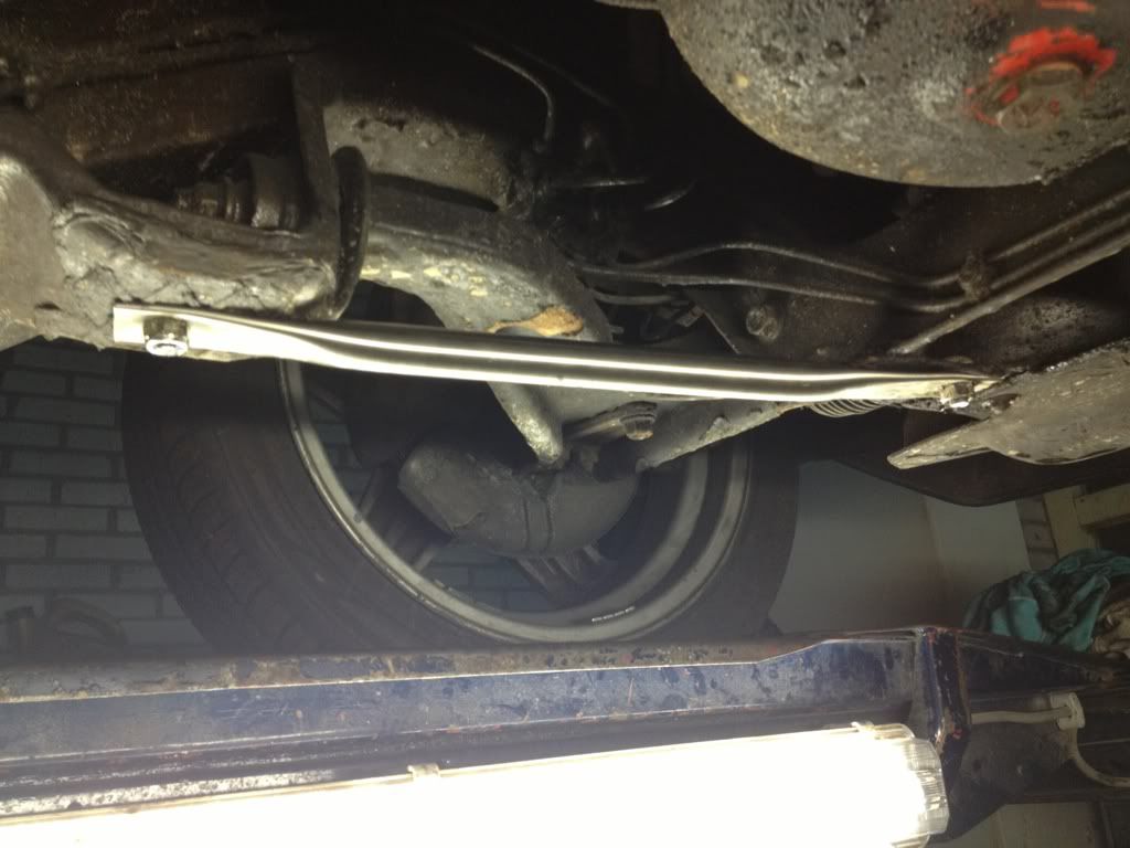

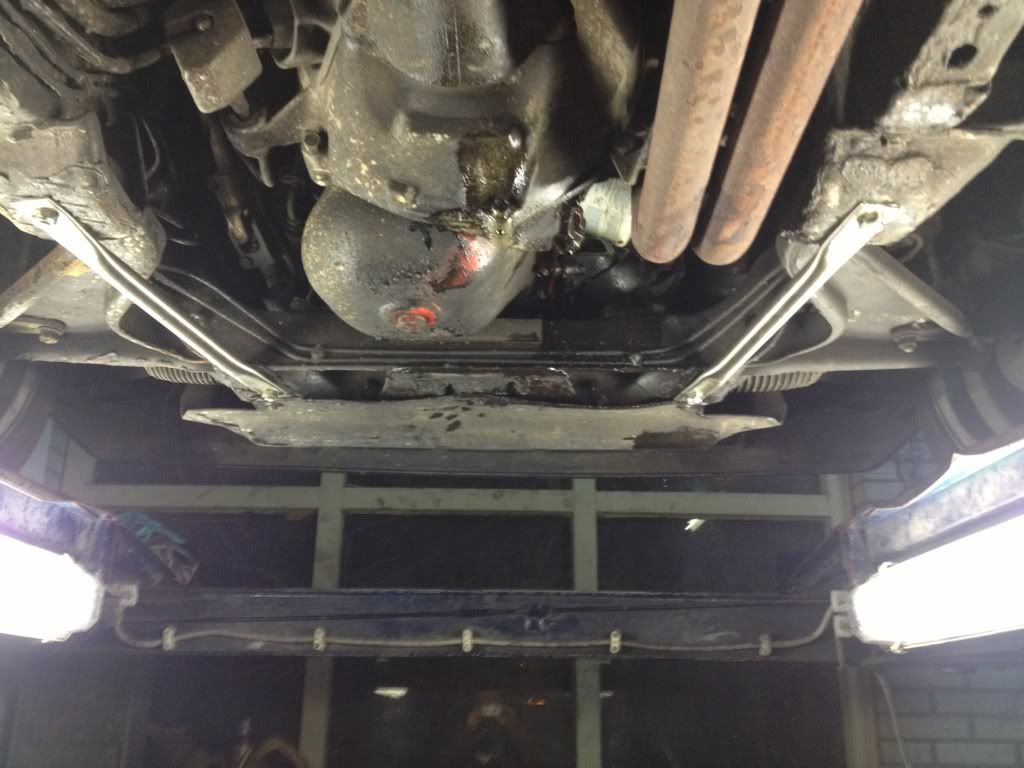

Lang geleden dat ik iets bijzonders gedaan heb aan de banaan (behalve een subtiele schade gereden). Naar aanleiding van een topic over die lower braces hier op het forum dacht ik dat zoiets wel leuk zou zijn om uit te proberen. Bij de smid in de buurt heb ik twee RVS buizen van 44 cm laten maken die ik aan de uiteinden plat heb laten persen. Vervolgens nog verder in de juiste vorm gehamerd en bevestigd.
[Afbeelding: 3532A876-1F9A-481E-8846-8ADAEBC2F57A-645...76E72C.jpg]
[Afbeelding: B494D944-621A-4760-BCCB-ABC961D46600-645...49E9F4.jpg]
Best een geinige upgrade al zeg ik het zelf, zeker voor de €15,- die het me gekost heeft. Binnenkort wil ik nog een 22 mm stabilisatorstang die ik nog heb liggen aan de achterkant monteren.
