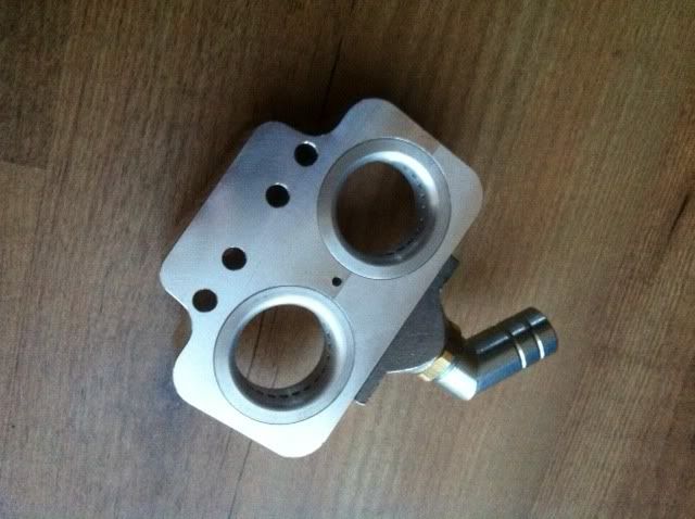

Marc1970 schreef:Misschien weet ik wat er mis is met het mengstuk. Bij de Stromberg mengstukken zitten die gaatjes naar binnen gericht, en niet naar buiten, oftewel het zit denk ik ondersteboven. Kan dat?
Het mengstuk is nl een venturi, er ontstaat onderdruk net ACHTER de vernauwing en overdruk ervoor.
Hoi Marc,
dank voor je reactie, het mengstuk kan er maar op ÃÃn manier op. Aan de onderkant (helaas geen foto van) zit een soort palletje welke zorgt dat het mengstuk op zijn plek blijft zitten (samen met een veer welke in het gaatje aan de bovenkant gaat).
[Afbeelding: mengstuk-1.jpg]
