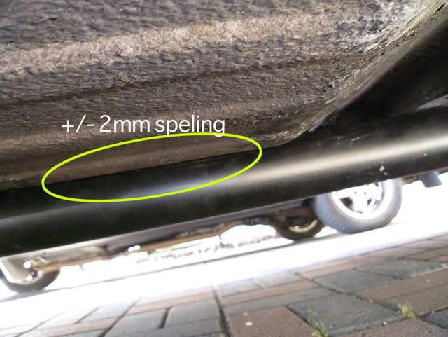

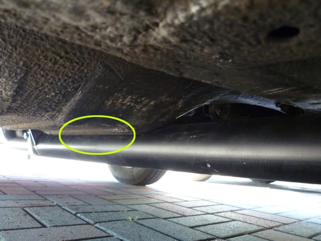

Na een hoop gefoemel zit ie eronder. Ik had behoorlijk last van "clearance issues" maar na wat gehannes hangt ie mooi vrij onder de ama.
[Afbeelding: P1010066.jpg]
[Afbeelding: P1010064.jpg]
Om dit op te lossen heb ik de bevestigingsbeugel van de achterdemper wat verlengd en nog wat gedraaid met de bocht over de achteras en voila.
