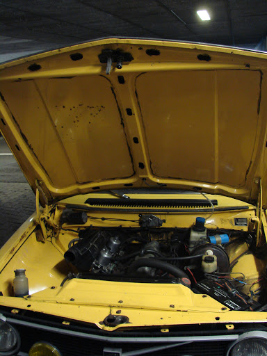

Zo even een update:

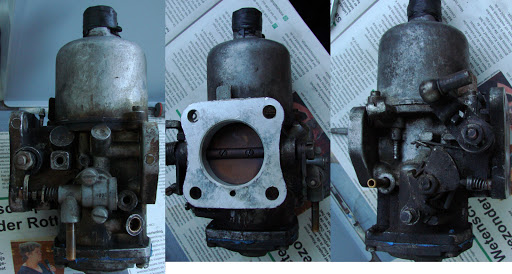

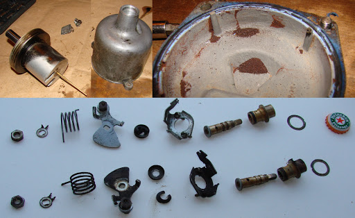

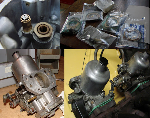

Dop en ik zijn druk bezig geweest met de carburateurs.
Eerst geprobeerd om met de juiste spullen de boel goed af te stellen, het afstellen zelf ging vrij aardig... Echter de naalden en vooral de sproeierbuizen bleken versleten te zijn. Die moesten dus vervangen worden.
Sowieso konden de carbs wel een opfrisbeurt gebruiken. Alles zat onder een dikke koeklaag. (eigenlijk alles wat onder de motorkap zit)
zie hier:
[Afbeelding: carbs_vies1.jpg]
[Afbeelding: carbs_vies2.jpg]
Hoog tijd om de carburateurs te voorzien van een nieuwe pakkingset, de oude pakkingen zagen er ook uit alsof die er 37 jaar zaten... Vooral de rubbertjes van de choke waren niet meer te herkennen, waren eerder kruimels Big Grin
En de boel weer gemonteerd:
[Afbeelding: carbs_vies3.jpg]
