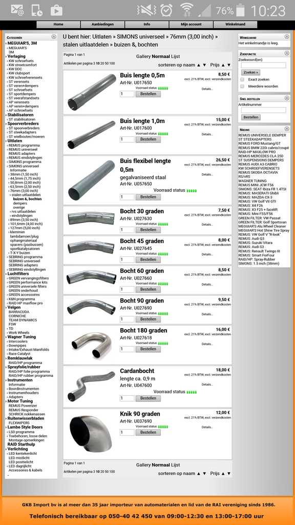

Ik heb pas een 2 inch uitlaat onder mijn transit gemaakt, uitlaat delen van gkb import zijn iets goedkoper als op jou lijstje. Verkopen niet rechtstreeks aan particulieren maar als je een kennis hebt bij de brezan of automat ofzo kun je ook nog extra korting krijgen...
[Afbeelding: Screenshot_2016-01-08-10-23-09_zpsq3xwqor1.png]
Dit is 3 inch. 76mm... Denk dat ik dit maar bestel, excl. de cardan bocht. Dan ga ik onder de achteras door.

Bovendien zijn het prijzen excl. BTW ik kan dit niet op de zaak bestellen, dat kan ik niet verantwoorden...:tongue:
