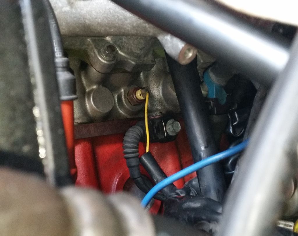

En is dit de goede sensor voor de temperatuur (dashboard)?

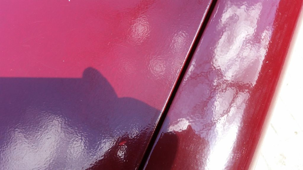

Aangezien het mooi weer kreeg ik het idee om de afgelopen winter geschilderde motorkap en spatbord eens te polijsten. Ik had Monello Mezzo en Poorboys glaze+sealant.
De bedoeling was dus deze sinasappel weg te poetsen.
[Afbeelding: 20150418_123110_zps93autjiz.jpg]
Lijk op het oog behoorlijk sinasappelig. Maar glimt vrij aardig (net uit de wasbox).
[Afbeelding: 20150418_123116_zpszqbuu6sc.jpg]
Maargoed toch wel de moeite waard om de sinasappelskin weg te halen. Op deze foto het resultaat van het kwartier poetsen van de bovenzijde van het spatbord. Behalve verzuurde armen zag ik weinig verbetering.
[Afbeelding: 20150418_125029_zpsxwoy5qrj.jpg]
Ander keertje verder, maar dan met een DAP en/of grover middel.

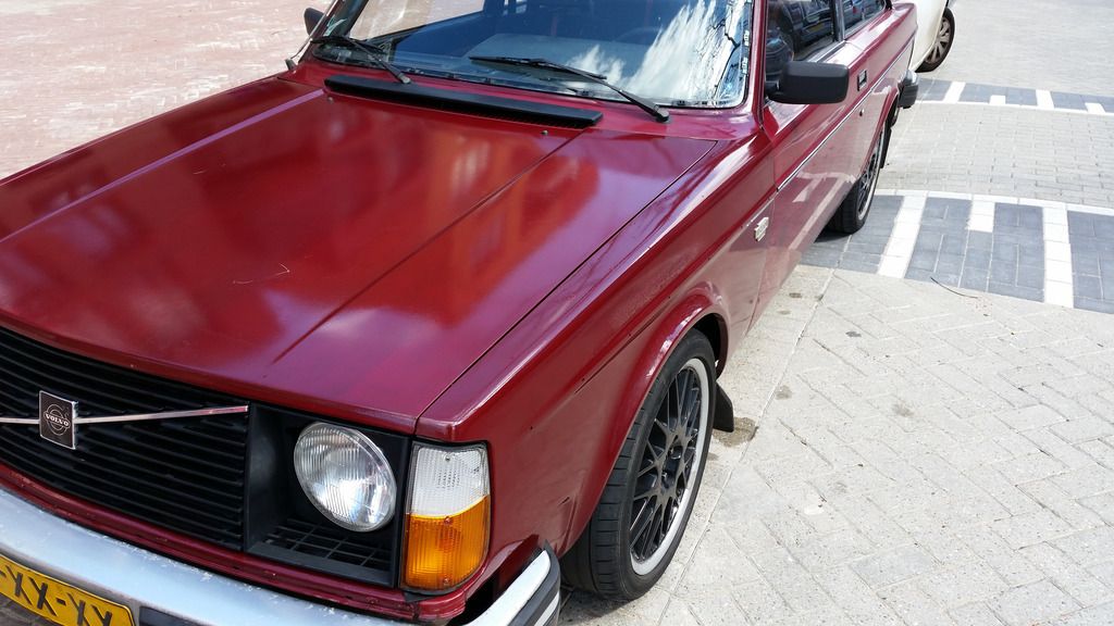

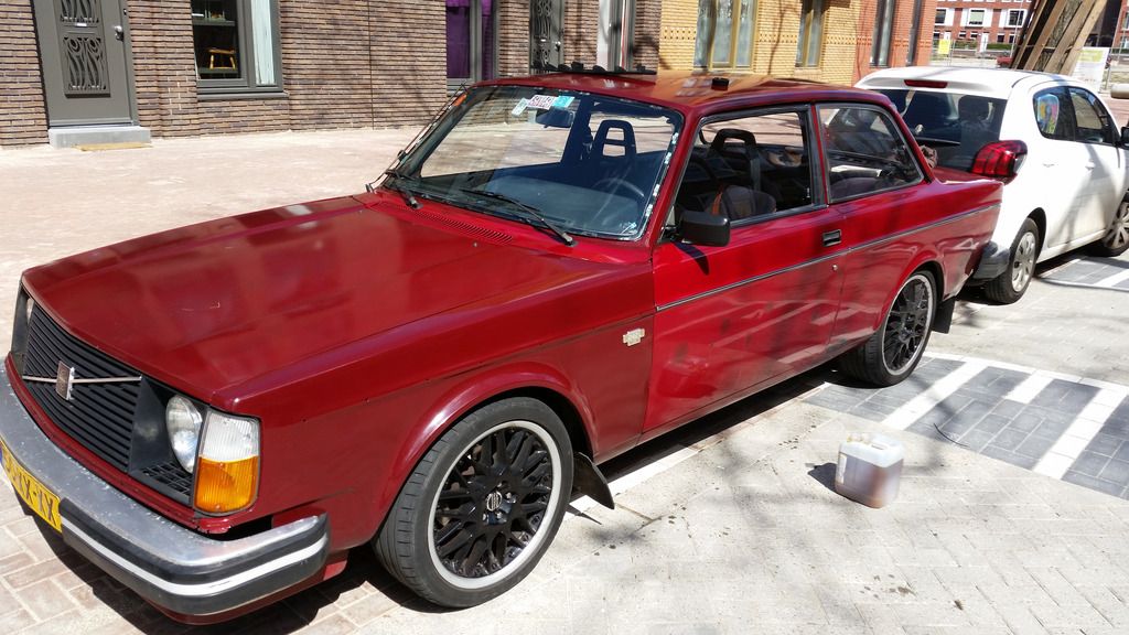

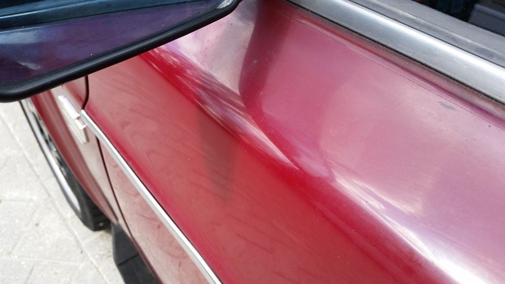

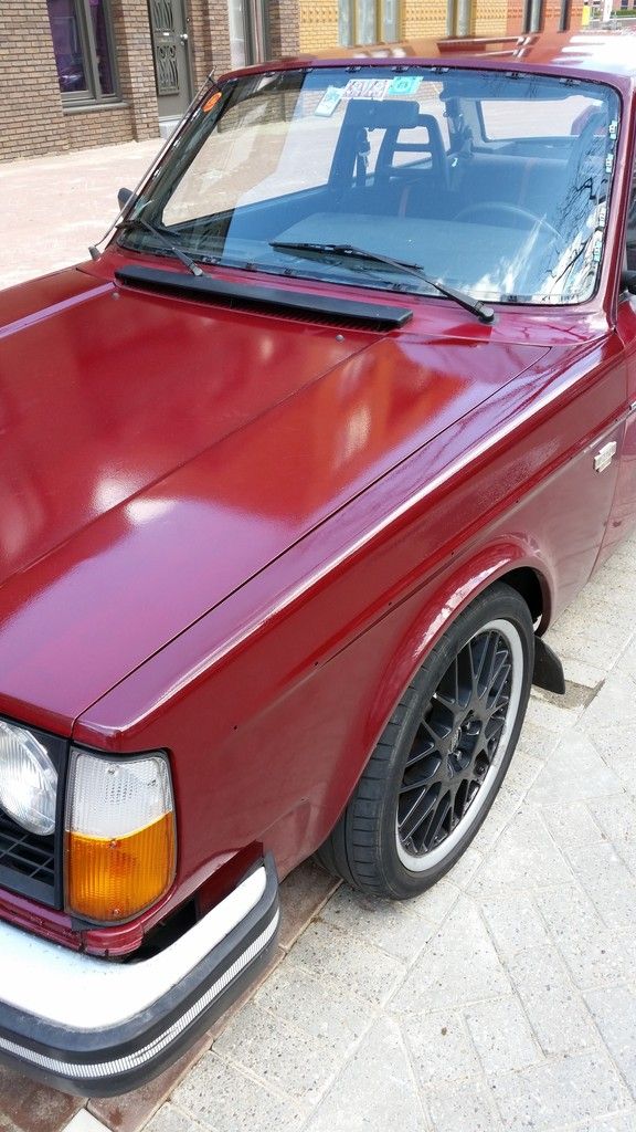

De rest van de auto was na de winter weer wat dof geworden. Ik had al eens met FluidFilm geexperimenteerd (de dikke), de lak kleurt aardig op van een vette fluidfilmdoek. Aangezien ik nog een jerrycan Fluidfilm NAS had staan (de dunne), heb ik een kwast en een doek gepakt en de auto ingesmeerd. Mooie is dat je na een kwartiertje al klaar bent.
Voor
[Afbeelding: 20150418_132435_zps8s7849jh.jpg]
Na:
[Afbeelding: 20150418_135512_zpsgdmi7psp.jpg] [Afbeelding: 20150418_135538_zpsnddchgv8.jpg]
Roestbescherming en poetsmiddel in 1, ideaal Smile. Ben weer tevreden Smile.
Begin eerst maar ens met 600/1000/1200 nat met water een zeep totdat de putjes weg zijn..
Ja voor dat soort putten moet je echt met schuurpapiertjes in de weer, ik heb er ook wel eens een poging toe gewaagd. Is het 1K lak? Na mijn probeersel was het wel vlak uiteraard, maar niet meer hoogglans, je komt onder het oppervlak een veel doffere en lossere laag verf tegen. 1K lak is gewoon niet hard, geconcentreerd of massief genoeg om te schuren en polijsten denk ik. Of de hoogglans zit alleen aan het oppervlak, ontstaan door het droogproces.
ga ik ook eens doen ;-)
n component inderdaad.
M'n de motorkap is niet zo netjes "uit de verf gekomen", niet overal even dekkend. Bovendien is er van de winter een kras op gekomen. Dus die wilde ik eigenlijk opnieuw doen.
Misschien dat ik de motorkap eerst eens probeer met 1000 en hoger. 600 vind ik best heftig.
die sinas appelhuid krijg je echt wel weg alleen moet je dit met de hand doen en beginnen met waterproof 1000 en veel water en een beetje zeep (groene dreft) gebruiken dan 1200 dan 2000 en dan met polijst middel 5000. Dit kun je met de hand doen maar ook met de polijst machine. Wel 1 die qua toerental in te stellen is. Ik ga op mijn 245 wijzonol industrie lak rollen. Dit wordt net zo hard als 2k lak duurt alleen ff langer. Daarna zal hij gepolijst worden.
Je zult toch eerst tot onderin de putjes moeten komen, daar kun je lang of minder lang over doen..

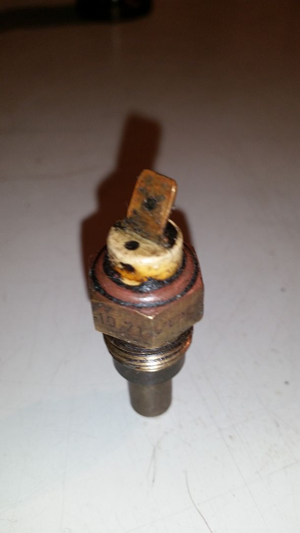

Wat zitten die tempsensoren vervelend vast zeg. Je kan net geen slag maken met je steek sleutel en een dop of ringsleutel past er niet op omdat de stekker aansluiting te groot is.
Ik heb het plastic er maar afgebroken zodat er wel een ringsleutel op past, dan is ie zo los.
Hier zie je de oude van de 740 zitten
De 240 sensoren zijn wat dat betreft veel handiger, daar kan je gewoon een dop of ringsleutel over schuiven.
[Afbeelding: 20150419_152259_zpstxl6nrkq.jpg]
De nieuwe van een 240 op z'n plekkie...

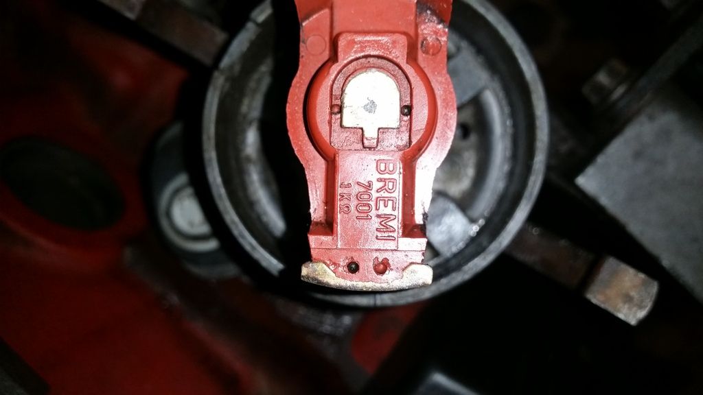

Dopski schreef:Laatst nog een paar hardware dingetjes gedaan;
Verdeler aan de voorkant erin gestoken. Ik heb de rotor naar voren laten wijzen, terwijl het tandwiel op het merkteken staat (zo hoorde het toch, moest ik nog even checken?).
Zo hoorde het dus niet, de rotor moet op de positie van cilinder 1 staan. Daar zit zelfs een merktekentje (die me eerder niet opgevallen was).
Zo dus:
[Afbeelding: 20150419_140906_zpszhmounei.jpg]
oeh dat is wel lastiger.
