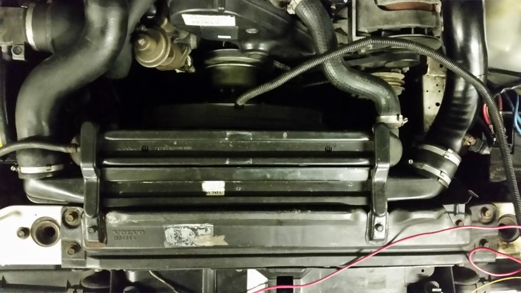

Zoek de verschillen haha.
[Afbeelding: 20150225_161849_zps1xeuuukh.jpg]
als het goed is zie je
- schone intercooler buizen en slangen, aan de binnenkant zat amper iets. Intercooler een nachtje in de wasbenzine gezet (binnenkant), maar kwam ook niet veel uit.
- verse slangklemmen
- catchcan aangesloten
- sommige slangetjes of kabeltjes wat netter gelegd en vastgemaakt
- nog steeds geen fan
overloopslangetje heeft een andere route zie ik..

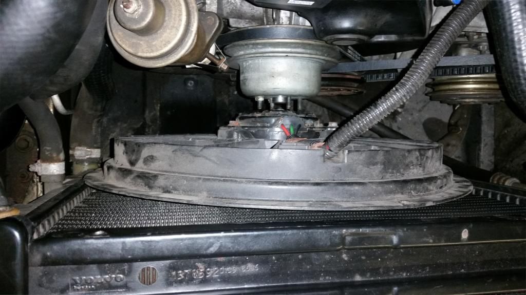

Dopski schreef:- nog steeds geen fan
Gisteren de E-fan van een 850/960/S90/V70 etc erin geprobeerd.
Gaat nie passen nie. Hier zit de fan zelf klem tegen de radiator en de motor tegen de waterpomp.
[Afbeelding: 20150226_195336_zpsmkrzmwsn.jpg]
Er zit nogal een dik radiatorpakket in de neus waardoor er weinig ruimte over blijft.
[Afbeelding: 20150226_195409_zpsjxghdvwc.jpg]
Wat nog kan is de tapeindjes uit de waterpomp halen, en dan de poelie met boutjes vastzetten. Dan past het misschien als ik hem uit het midden bevestig. Maar het risico dat de waterpomp toch in de fan hapt lijkt me niet heel fijn. Dan fabriek ik hem liever in de 242 daar is ruimte zat.
is het mogelijk om van de rand wat materiaal wg te halen zodat ie dichter op de radiateur komt te zitten..? kan net genoeg zijn..
Nee helaas . Op de foto is hij al uit zijn frame. Hij zit met het hart van de fan zelf nu klem op de radiator. Daarom zie je die randen van de bevestiging ook al een stukje van de radiator af staan. :frown:

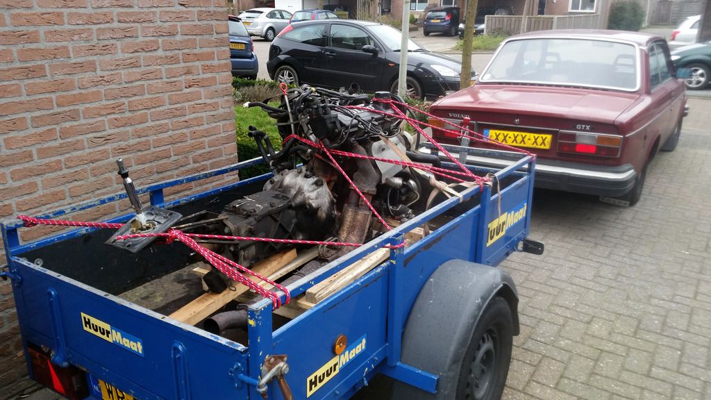

Poe dat ophalen van het motorblok was wel ff "ok wat heb ik nu weer op mn hals gehaald" momentje. Ik kwam bij de koper aan met een relatief kleine aanhanger. Ik de schuur had ik nog een reserve B230F staan zonder kop en toebehoren. Met veel pijn en moeite is dat in je eentje te tillen, dus aanhangertje leek mij wel groot zat.
Uit de 740 kwam dus een complete B230F incl. dynamo, stuurpomp, slangen, inlaatspruitstuk+toebehoren, uitlaatspruitstuk met eerste deel van de uitlaat, M47... En dat werd zo op t karretje geladen.
[Afbeelding: 20150314_163359_zpssxcyirbs.jpg]

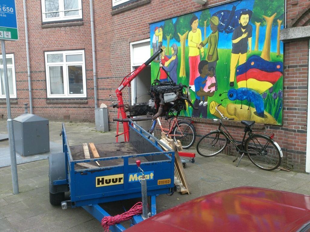

Ik had had wel een karretje voor de motor gereserveerd, maar had nog niet echt uitgestippeld hoe ik dat dat gevaarte van de aanhanger op die kar ging krijgen.
Maar gelukkig reageerde Laurens heel snel op een verzoekje voor het lenen van een motortakel, waar ik super blij mee was (en frox ook). De takel paste bovendien gelukkig nog net bij in de aanhanger, en Laurens woonde met een klein ommetje nog op de route ook.
Het voordeel van een Rotterdamse volksbuurt is dat dit vrij weinig boeit... en alleen de opmerking krijgt, "goed bezig buurman".
[Afbeelding: IMG-20150315-WA0001_zpseoc5afqi.jpg]
Laurens Zondag schreef:en gelukt met de motortakel ?
Ja fantastisch ding!
