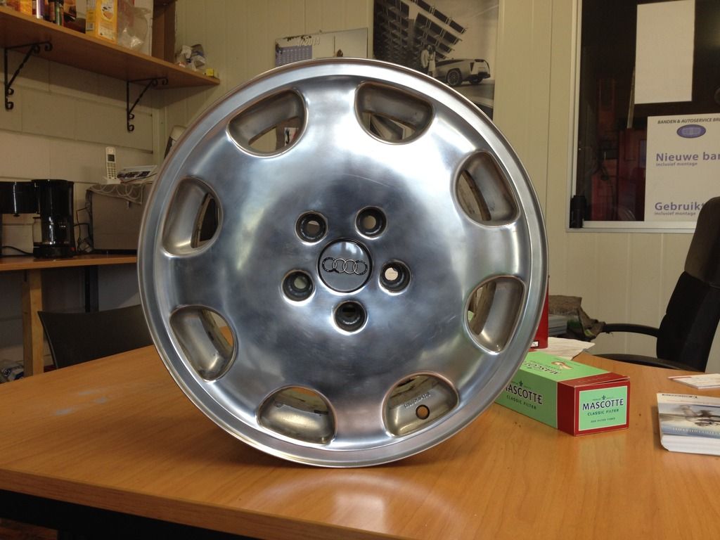

Inmiddels begonnen met het strippen van de verf van de velgen, dus wie weet wat er in de nabije toekomst gebeurt. Echter heeft het spuiten nog steeds uiteraard prio maar heb weinig tijd.

iig ik heb vandaag mijn 5x115 spoorverbreder gepast op de velg (5x112) en dit paste zonder probleem. Dus zover ik kan zien gaan deze Audi velgen gewoon passen onder de Ama... :biggrin:

Hoe dan ook, zover ik tot dusver zie passen de velgen. Ik moet alleen de harten laten opfreesen zodat mijn spoorverbreders passen, en meteen de velg dragen.

Heb ook een paar uur staan schuren op een eerste velg:
voor:
[Afbeelding: DSCN1779_zpsykaiy38g.jpg]
na:
[Afbeelding: IMG_1894_zpsgadninjh.jpg]
heb nog wel effe te gaan maar het begin is er. Wat een hel trouwens om dat gepoedercoat eraf te krijgen! Heb 3 verschillende afbijten gebruikt zonder enig succes. Dus uiteindelijk betekende dat schuren, schuren, schuren
