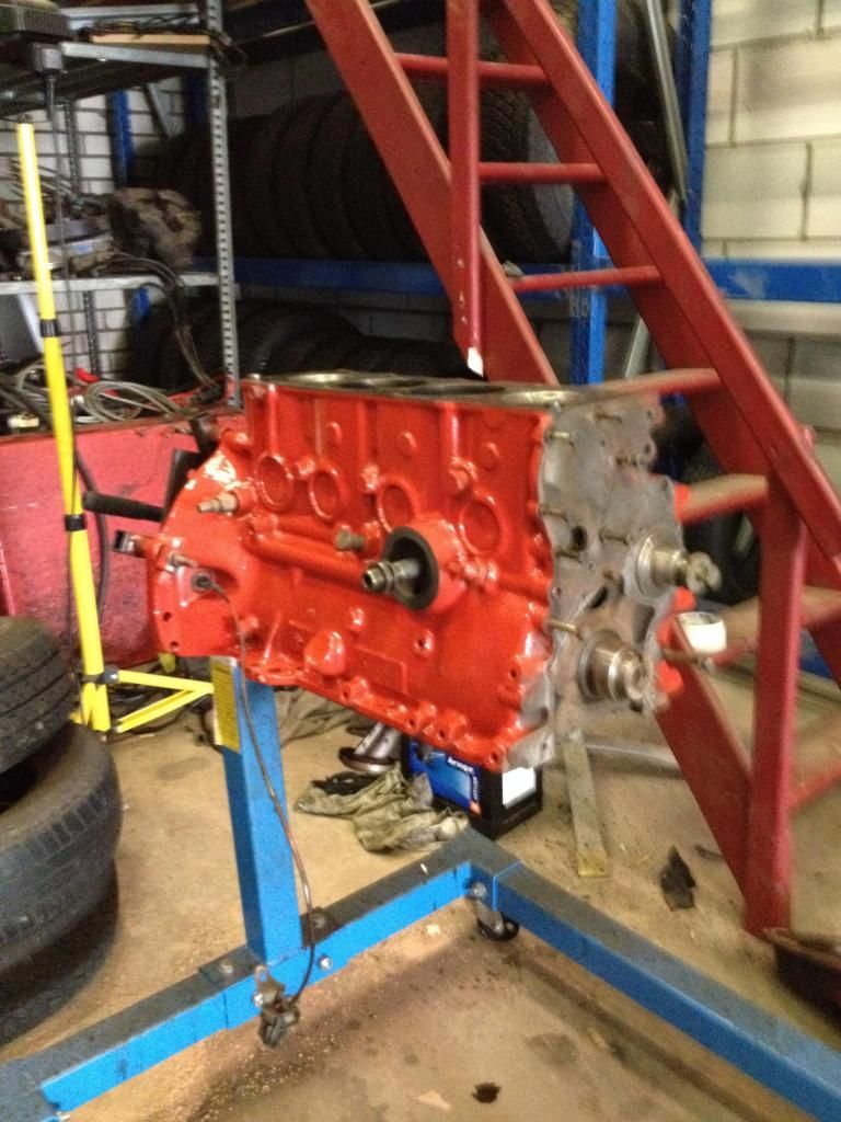

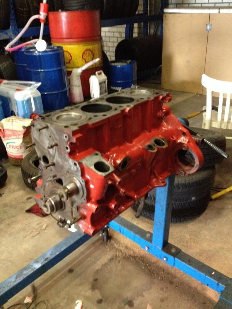

Blok is nu helemaal gespoten in kleur (excuses voor de iphone foto's)
[Afbeelding: IMG_06771_zps27179f1a.jpg]
[Afbeelding: IMG_06781_zpse13c0d82.jpg]
