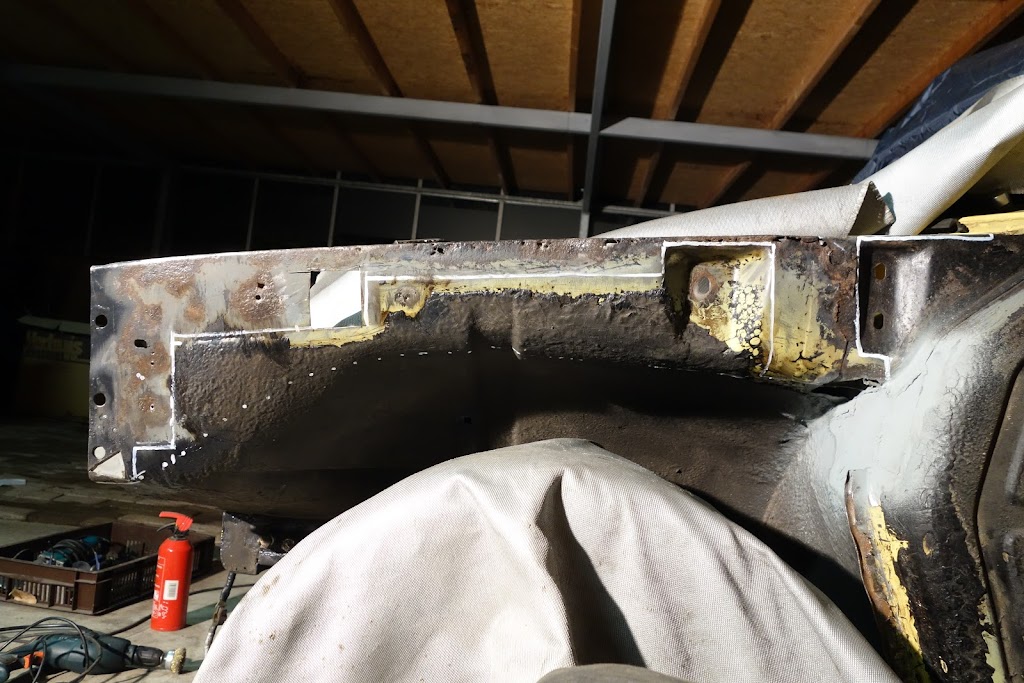

Vervelende plek rechts:
[Afbeelding: DSC02366.JPG]

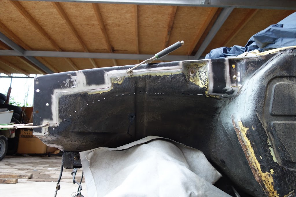

Zelfde plek linls:
[Afbeelding: DSC02373.JPG]

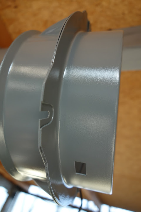

Koplamphuizen na:
Ik had ze op m'n werk gestraald (helaas geen foto van). En daarna in de zinksprak met een blank laklaagje eroverheen
[Afbeelding: DSC02881.JPG]
Detail:
[Afbeelding: DSC02884.JPG]

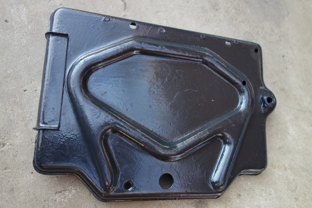

Accubak na:
Hij was onder de vliegroest nog helemaal netjes. Gestraald en geverfd met Brantho. Nu alleen weer ff vastlassen
Boven:
[Afbeelding: DSC02887.JPG]
Onder:
[Afbeelding: DSC02889.JPG]

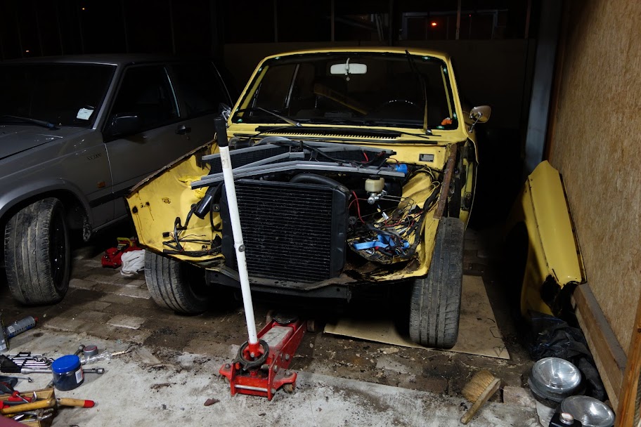

We zijn weer een paar weken verder.
Ondertussen flink bezig geweest met het vervangen van de bevestigingspunten van de motorkap en de randen waar de spatborden aan vast zitten.

Het is wel echt behoorlijk dik plaatwerk. Stukje dikker dan het origineel. Maar de pasvorm is nou niet echt gewelidig vooral bij de ingeponste "deuken" die erin zitten. Deze zijn veel te ondiep.
En juist daar was de originele rand behoorlijk weggeroest en heb ik dus weg moeten slijpen. Omdat ik het onderste deel wilde behouden en vervangende deel erboven op moest komen heb ik dus aardig wat moeten plaatwerken om die twee randen netje op elkaar te krijgen. Zie hieronder:
[Afbeelding: DSC02953.JPG]
[Afbeelding: DSC02954.JPG]

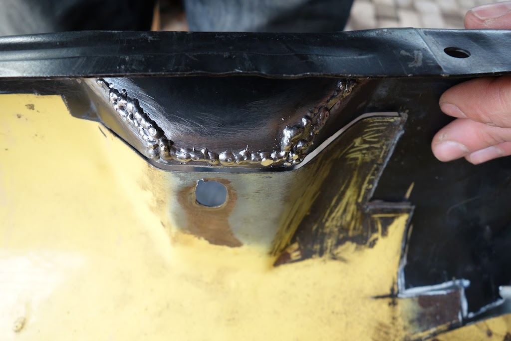

Door het uitvouwen mis je wel wat materiaal. Dit moet weer aangevuld worden.
[Afbeelding: DSC02960.JPG]
[Afbeelding: DSC02961.JPG]
Dit past een stuk beter. (uiteraard is het hierna nog afgewerkt)
