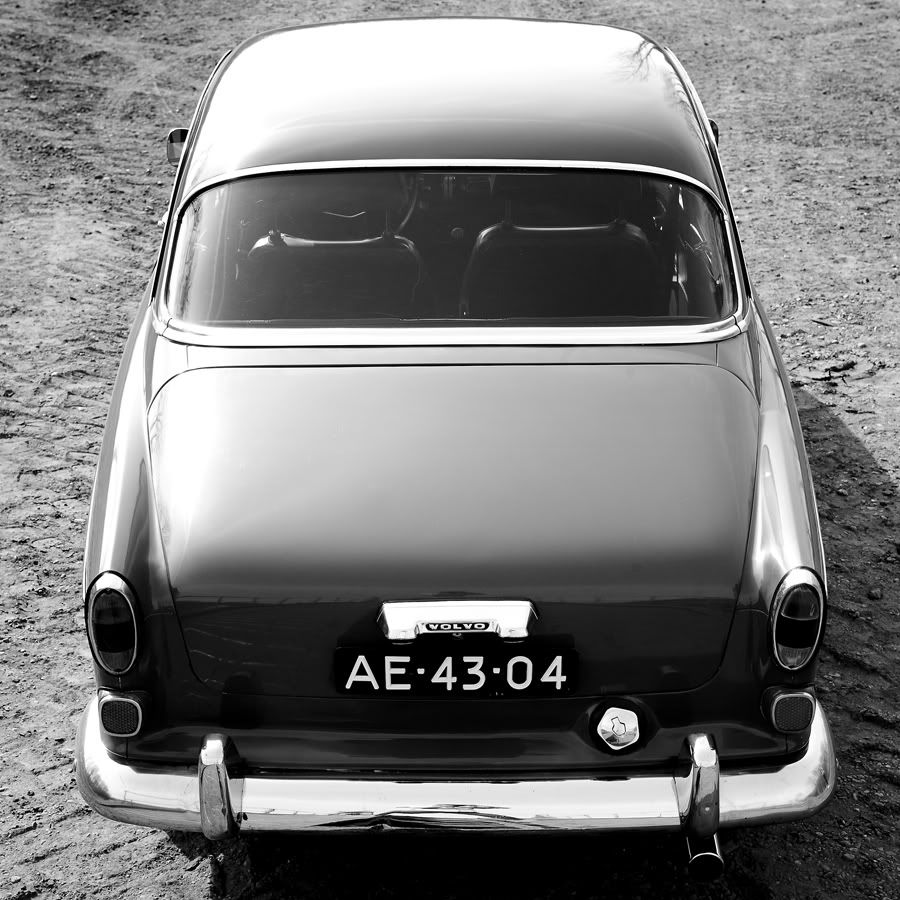

Het is toch allemaal goed gekomen :-) Vanmorgen bij Dries de goede ventielen (TR415) gekocht en door naar de bandenboer. Eerste poging resulteerde in een enorme knal met als gevolg een gescheurde band maar daarna ging het allemaal prima.
En ik kon de verleiding niet weerstaan om gelijk naafkapjes mee te nemen, staat idd erg ok. Volgende stap chromen dopmoeren maar voor nu dik tevreden. Mijn spuitwerk heeft slecht uitgepakt dus dit moet nog ever tzt, geeft wel de tijd om over de kleur na te denken.
Ik hoop dit weekend wat foto's te schieten, maar het ziet er een heel stuk beter uit dan de fietsbanden welke er eerst onder zaten ;-) Twijfel zelfs of ik hem ga verlagen, beetje wielkast vulling doet een hoop......
Wat wel blijft opvallen is dat de wielen voorzien zijn van een behoorlijk neg. camber. Ik hoop dat ze me hier op de afsteldag volgende week zaterdag het eea over kunnen uitleggen. Hopelijk niets ernstig mee aan de hand........
