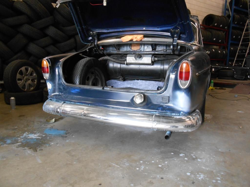

Jerry inderdaad bij van Abeelen. Daar keur ik zakelijk ook alles. Gewoon goed keur bedrijf die geen baat hebben bij onnodig afkeuren. (geen reclame intentie)
Reflectoren had ik los achterin liggen en een busje kit voor het geval van steekproef. Is inderdaad afkeur punt. Kit had ik nodig gehad omdat de gaten inmiddels dicht zijn.
[Afbeelding: DSCN1671_zps3a74c907.jpg]
