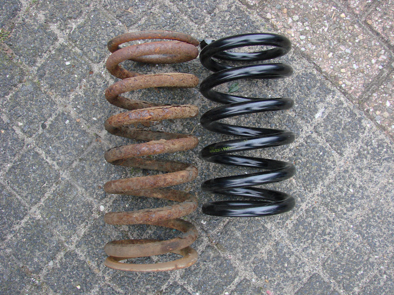

De achterkant wel helemaal kunnen doen die is ook aardig gezakt:
oud vs nieuw
[Afbeelding: DSC08460.JPG]

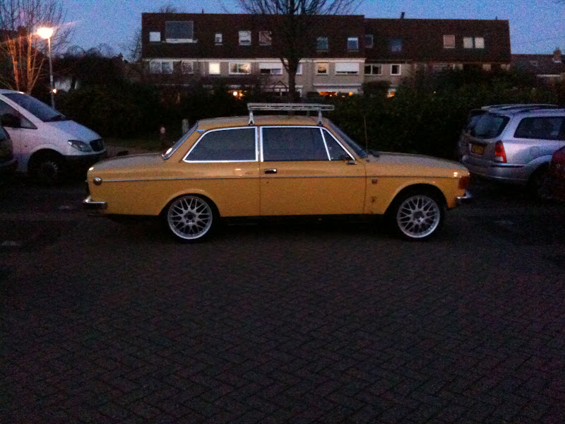

Dit is het resultaat:
[Afbeelding: IMG_0600.JPG]
[Afbeelding: IMG_0601.JPG]
Het was donker (en koud) toen we klaar waren, maar ik ben blij met het voorlopige resultaat: 8)
De veer rechts-voor moet dus nog geplaatst worden...
Maar staat aan de voorkant nog steeds vrij hoog :-\ Ik hoop dat dat nog goedkomt als die kant ook gedaan is.
NB: de stabilisatiestang zit op de foto los, dus de andere kant trekt/duwt hem via stang niet omhoog. via de rest van de auto natuurlijk wel een beetje. Maar heel veel zal dat ook niet uitmaken...
Ik hoop dat het niet aan de bestelling ligt... Ik had achter -3cm besteld en voor -4cm....?

Ik snap er ook nix van, misschien wordt eea toch nog veel beinvloed door de oude veer. Heeft Lesjofjors typennummers die je zou kunnen checken?
ps het was de rechterkant die we wel gedaan hadden, voor de kijkers links.
Wat een gave wagen zeg !!
Verlaging is perfect, nu de voorzijde nog.
En ondanks zijn bouwjaar staan de velgen ook super, zeker met die kleur :o 8)
