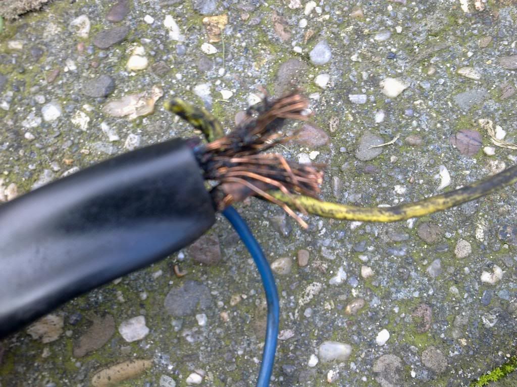

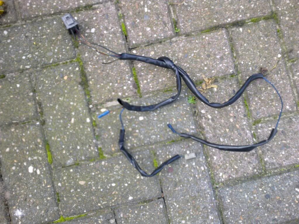

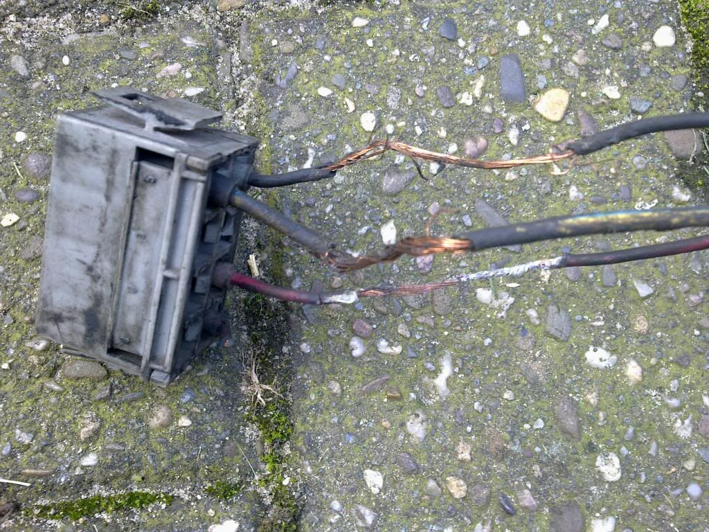

Laatst had ik de cilinder kop van het blok los en kon zo wat beter bij de kabeltjes en wat er van over was.
Hier wat plaatjes van biologisch afbreekbare isolatie.
Ik heb het maar allemaal weggeknipt. brr eng...

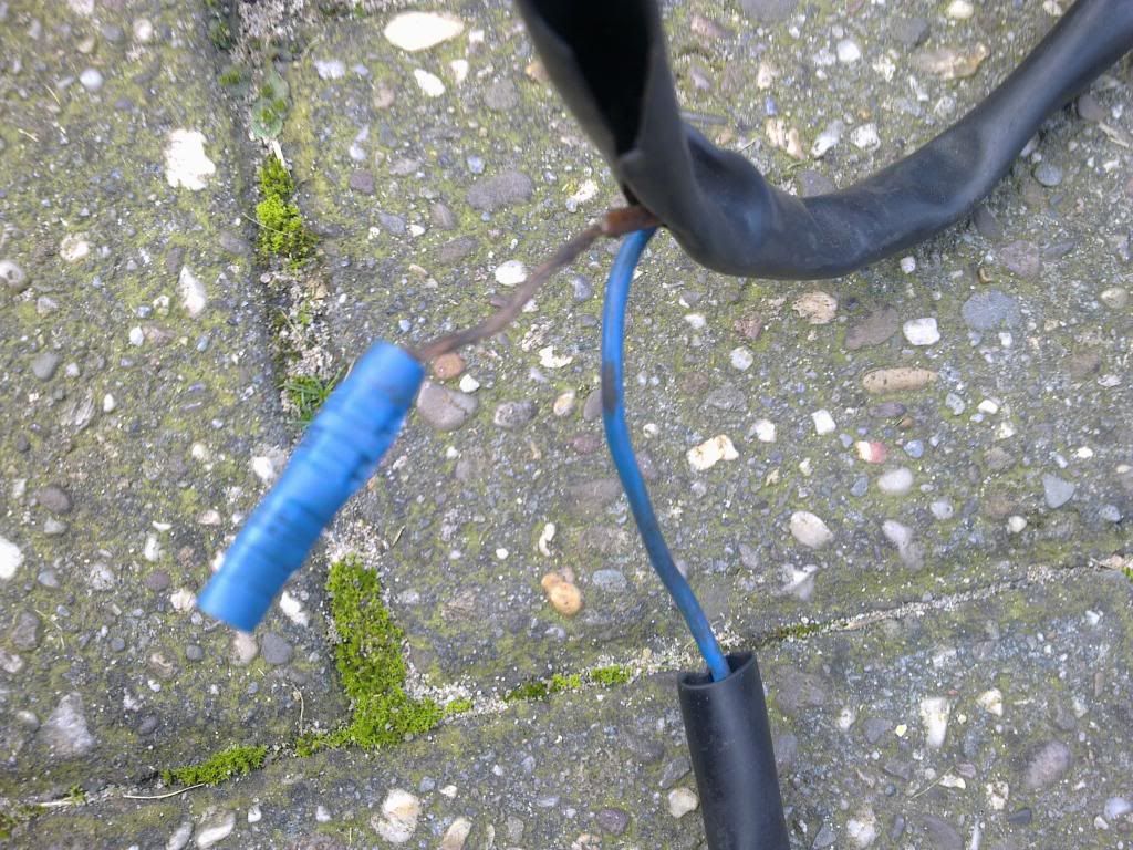

ook ter hoogte van de carter onluchting veel blanco...

Dan heb je 12V op de draad naar de bobine gezet met je plakbandactie, dat is wat het contactslot ook doet (is dat dan een maak contact?). Gauw een eind aan maken, de bobine kan niet tegen 12V continu.
Als je kabelboom er zo aan toe is, kan je hem beter helemaal verversen. Het voortijdig verbrokkelen vd isolatie is een bekend fenomeen van jaren 80-87 Volvo's.
Eigenlijk zou je, zoals Dave Barton, alle nog goede kabelbomen uit die jaren (dat betekent bijna altijd dat ze een keer vervangen zijn door de dealer) moeten pakken als je ze tegenkomt in een sloopauto.
