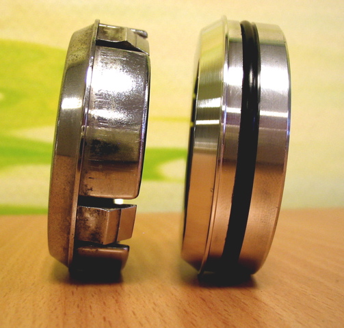

Ik heb van mijn velgen gelukkig de vier naafkapjes nog maar merk dat ze los beginnen te raken. Wie heeft een truc om ze weer stevig te bevestigen (met mogelijkheid om ze zonder beschadiging weer los te wurmen?)
Wie heeft er eventueel ervaring met de herproductiekapjes van aluminium van naafdopjes.nl? [Onderste foto] Blijven ze goed zitten? Lijkt het er een beetje op?

Het is een mooie oplossing voor als er nog vier klempootjes aan je naafkapjes zitten ...
Je raadt het al, dat is bij mij niet meer het geval. [Ook geen drie, twee of één.]
Het zit nu vast door met Duct tape de flens te verdikken en het geheel erin te duwen. Het 'zit' maar ik kijk nu na elke rit of de kapjes er niet langzaam weer uit schuiven. ; (
Eigenlijk wel vreemd dat ze op zulke prijzige velgen zulke lullige kermiskapjes hebben bedacht. De meeste zaken aan de 240 zijn beter op de tand des tijds voorbereid. Ze gingen zelfs langer mee dan Volvo zelf had gedacht!
Die alu dingen zien er goed uit maar heb geen idee hoe lang zo'n O-ring het uithoudt [en hoe duur ze zijn]. Het zou mooi zijn als er in de veld een richel zou zitten waar de O-ring in zou vallen.

Aha. Het product op de foto is zeg maar niet representatief voor de actuele stand van zaken.
O ring zal gewoon op frictie werken, dat doen ze vrij goed. Je kan dat misschien wel namaken met jouw dopjes, frees er een sleufje in helemaal rondom en leg er een dunne O ring in.
Of je slaat op vier plekken een deukje in de rand van het gat waar de dopjes ingaan. Daardoor zet die wat uit en klemmen je dopjes hopelijk weer/beter.
Of plak ze vast met montagekit/bisonkit, ze hoeven er toch zo goed als nooit uit?

Ehh, nee Marc. Was dat maar waar! Besef dat dat tot verwarring heeft geleid. Dit plaatje heb ik alleen als voorbeeld gebruikt.

Er zit een randje in het gat van de velg waar de naapkapjes achter blijven hangen. De O-ring van de alu reproductie zit z.d.d. die achter de rand blijft hangen, dus niet persé door frictie alleen.

En ik zag dat randje inderdaad waarachter zo'n O-ring eventueel in kan klemmen.
