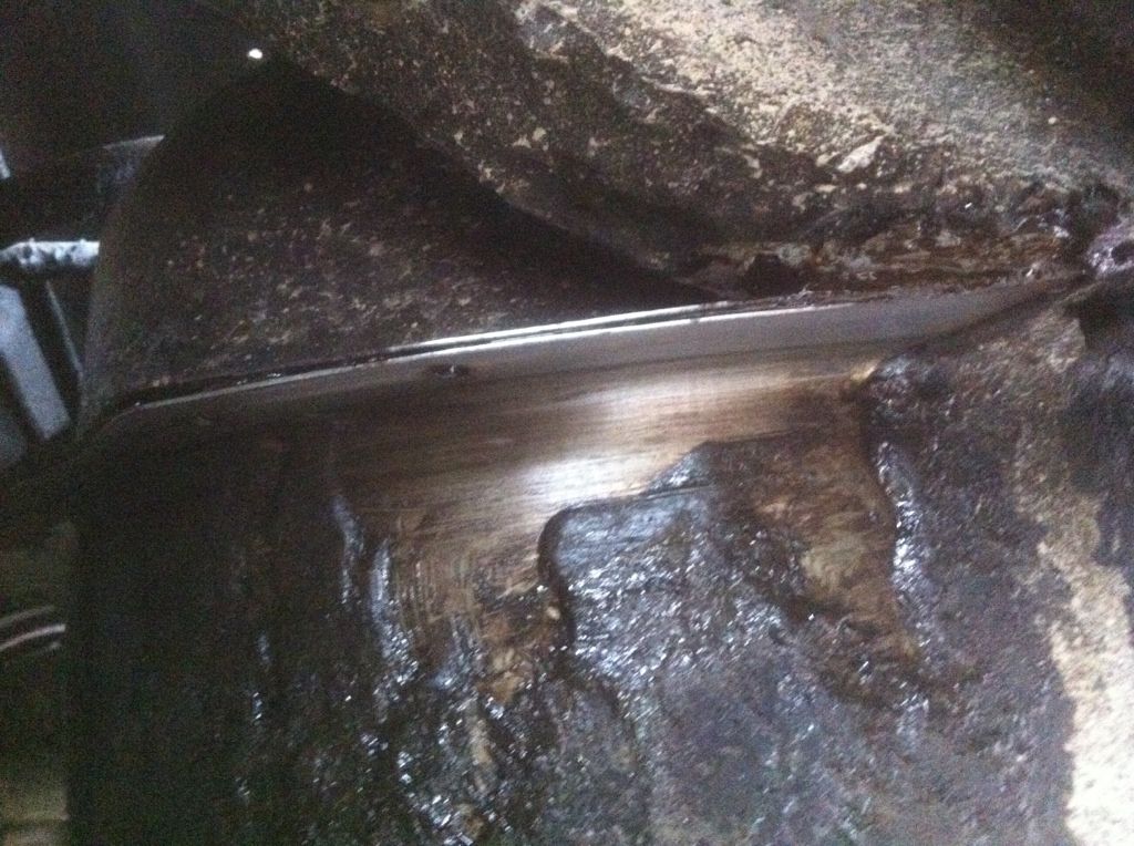

Ik heb tijdelijk mijn 245 uitgeleend en had tot nu niet door dat de benzinetank lek is. Meestal laat ik wel wat benzine in de tank (rij nagenoeg altijd op lpg) maar de huidige berijder heeft hem nagenoeg vol gegooid. Ik ben net even wezen kijken en zie het volgende:
[Afbeelding: A571D4B5-8303-46E8-93D8-B7ADE535EC5F-582...A36452.jpg]
Het lijkt dat de flens niet gelast is maar met een paar schroeven op mekaar gehouden werd, te zien is dat er een tweetal gaatjes vrij zijn waarvan ik denk dat deze gevuld dienen te zijn met een passend schroefje.
Iemand een idee wat ik hier aan kan doen??? Het stinkt nu behoorlijk en de opgeloste tectyl laat een mooie handtekening achter op de straat.

Ben geen expert maar is vast poppen een optie??
Volvo 740 GL, 1984
Ik heb de 240 tank ook nog nooit in handen gehad maar de meeste (of alle) stalen tanks zijn rondom gelast, vrijwel onzichtbaar. De flenzen worden tussen twee drukrollen doorgedraaid, op die rollen staat stroom en het wordt waterdicht gelast.
http://nl.wikipedia.org/wiki/Rolnaadlass...naadlassen
Je kan de iets donker (blauwig) verkleurde sporen van de drukrollen zien zitten.
De lagen zitten wel degelijk aan elkaar gelast alleen dit is door warmte gedaan en niet door toevoegen van extra materiaal dus zie je het bijna niet.
Nieuwe tanks voor dit type zijn dacht ik nog gewoon leverbaar.
Repareren is een riskante bezigheid en zou ik laten adviseren enkel door een gespecialiseerd bedrijf te doen maar vervangen is makkelijk en ?goedkoper?
De tank van mijn 244 is rondom met een dunne baan gelast (rolnaadlassen zou zomaar kunnen). Ook zie je wat proplassen zitten.
Ik zou de lekkende tank deels leeg pompen of hevelen. Hierna is het minder gevaarlijk en kan je eens kijken of een sealen helpt. Ook zijn de tanks nog gewoon te koop. Een sloper is natuurlijk ook denkbaar.

Dank voor de reacties, ik zal idd in eerste instantie de tank wat leger maken. Ik ga eerst proberen de tank weer te dichten met popnagels en dan opzoek gaan naar een vervanger. Ik zal laten weten of de nagels hun werk gedaan hebben.
Groet Jeroen
Prijs vind ik nog enigzins meevallen voor zo'n onderdeel : http://volvoonderdelen.com/240260/Plaatw...e--230218/
Prijs valt zeker mee. Ik ga eerst proberen de boel dicht te krijgen, mocht dit niet lukken dan een andere tank erin. De uitgeleende 245 is inmiddels verkocht maar ik wel beloofd dit probleem op te lossen.
