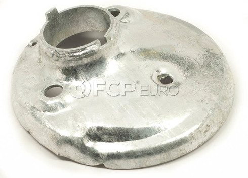

Citaat:of kunnen de schotels alleen vervangen worden?
Ze zijn los te koop, dus die kunnen vervangen worden.
http://www.fcpeuro.com/products/volvo-su...260-274100
