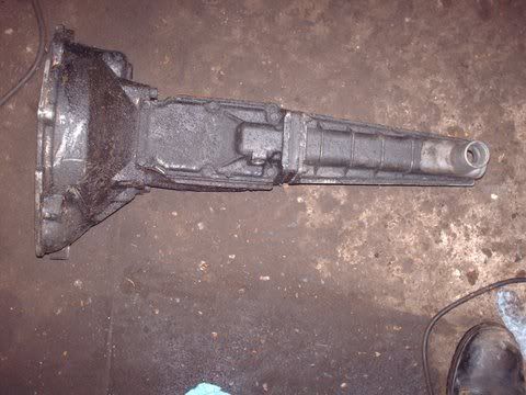

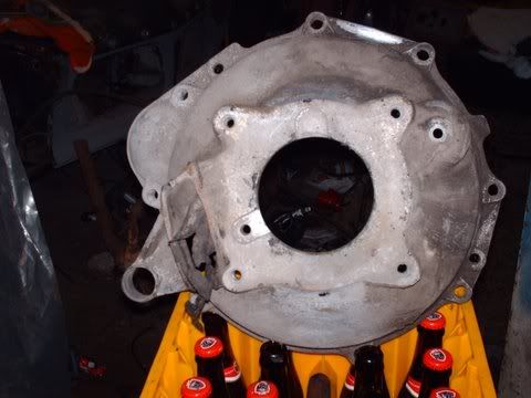

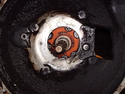

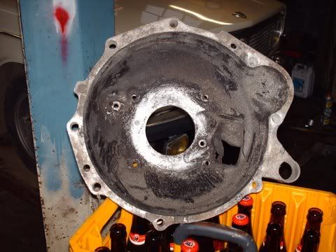

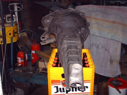

Gisteren een mail gehad van Robbert. Ik denk dat dit DopdeDouwer is ??? Ik heb foto's doorgestuurd naar hem van de versnellingsbakken M40 met het koppelinghuis die past op een B19 & B21 & B23. Mij lukt het niet om foto's op volvolvo te plaatsen. Als Robbert , DopdeDouwer is ??? vraag dan aan hem of hij de foto's op volvolvo wil plaatsen zodat jullie ze ook kunnen zien.
Hoi Johan,
Hier de foto's (ik was inderdaad degene die je gemailed had).

Het is inderdaad een M40/41 achterzijde met een voorzijde waar een schuin geplaatste motor voor kan. Kan er dan ook een M410 achter?
Ik ging er eerst van uit het een versnellingsbak was die het "schuinteprobleem" oplost, maar had er niet aan gedacht dat de achterkant specifiek bedoeld is voor een M40/41.
Wel een aparte compositie. Ben benieuwd uit wat voor auto dit gekomen is. Een 240 met schuingeplaatste motor maar nog een uitloopmodel versnellingsbak? ???
