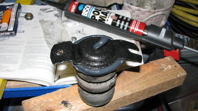

Ik ben mijn wielbakken van tectiel aan het ontdoen en kwam dit tegen
[imghttp://img266.imageshack.us/img266/225/25102010243.jpg]http://[/img]
Het lijkt een schotel van iets.
In haynes zie ik ook niet veel.... alleen op 10.8 middelste foto boven. Staat er net niet helemaal op.
[imghttp://img801.imageshack.us/img801/7121/25102010241.jpg][/img]
Ik slijp het er maar af denk ??? veroorzaakt alleen maar meer roest en heeft toch geen functie lijkt me

Volgens mij horen daar je as-aanslagrubbers aan te hangen......
Maar als je as die rubbers gaat raken is er wel wat aan de hand hoor :

Daar hoort of een schokbreker onder:
Of een bump-stop:

Kosten nieuw 50 euro per stuk :

Als je hem eraf haalt, doe dan beide kanten om te voorkomen dat een oplettende keurmeester er over begint.
Mijn iets doorgezakte 144 komt aan de voorkant trouwens regelmatig op de bumpstops terecht. Maar achter is er meer voor nodig.
Vage barst daar in de undercoating, volgens mij is de roest daar al een poosje bezig.

Marc1970 schreef:Als je hem eraf haalt, doe dan beide kanten om te voorkomen dat een oplettende keurmeester er over begint.
Daar is dat moertje dus voor.... iets verder.
Maar dan zit het niet gelast en is het nog eenvoudig te vervangen?

De as stops zitten met twee bouten bevestigd aan de kokerbalk.
