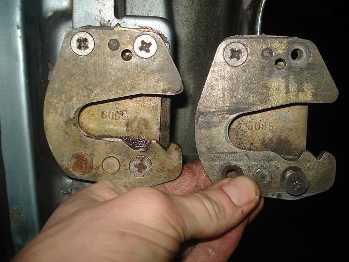

Ken je dat, dat de deur terugstuitert in de eerste klik als je hem niet hard genoeg dichtgooit? Dat komt door een verend palletje in het 'ontvangende' deel. Dit palletje zit boven/tegenover de nylon glijbaan.
[img width=800 height=600]http://i685.photobucket.com/albums/vv219/marc1970/PA200251.jpg[/img]
Als het vol smurrie en oud vet zit, glijdt het niet snel genoeg naar achteren waardoor de pal in het 'deurdeel' niet in de tweede klik valt.
Even schoonmaken met een tandenborstel en wasbenzine, smeren en geniet van het geluid van een moeiteloos dichtvallend portier. Molyvet gebruikt Volvo ervoor.

Zelfs als de scharnieren slecht zijn, zijn er nog min. vijf zaken die de deur op zijn plek houden, de schuivende pal, de nylon glijbaan (doen samen het "op en neer" gedeelte), de slotpal zelf, de veerkracht van de deurrubbers, en een rubber half maantje waarvan nog een fraktie te zien is op de derde foto (doen het "in en uit" gedeelte).
De deurvanger heeft een iets andere montagehoek bij de de achterdeur, 2,5 graad achterover vs. 1,5 graad voor de voordeurvanger.
