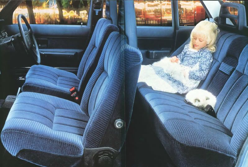

[Afbeelding: 264GL79.jpg]
De foto hoort bij een 264, vandaar de zilveren portierknoppen en zilveren roosters en achterhoofdsteunen. Deze zaken zaten niet op een Nederlandse 244 GLE

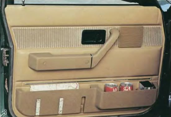

[Afbeelding: 264deur.jpg]
Zowel bij leder als pluche hoort een pluchen strook in de portieren
