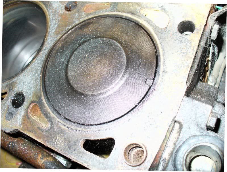

Als extraatje hebben de B19K en B200K, E en F een flinke hobbel op de zuiger, dat botst ook:
http://i41.photobucket.com/albums/e253/a...090695.jpg
