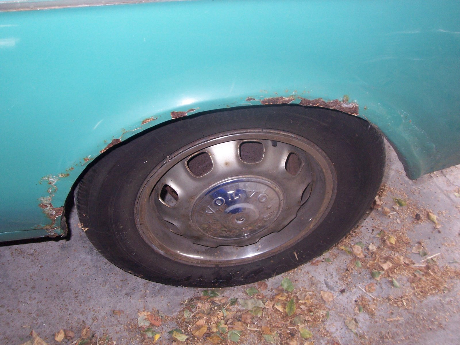

het op mjn blog de foto's van de achterwielkasten ook maar even live gezet. Zoals je ziet gaat daar ook nog wel wat werk inzitten
Dan plaats ik ze hier nog een keer live:
plaatje linkerkant
plaatje rechterkant
Dit valt opzich wel mee. Alleen schrijf je erbij dat je met een schroevendraaier hebt lopen peuren, dat zorgt er meestal voor dat er toch gaatje ontstaan.
Dit kan met polyester opgeknapt worden en aan de linkerkant meen ik daar ook vroegere restanten van te zien. De hele rand is wat whobbely.
Dus mocht je familie je sponsoren kan je er nieuwe wielranden in (laten) lassen, dan kunnen ze ook gelijk het achterste gedeelte van de dorpels meenemen.
Rechts ziet er nog wel redelijk uit; met een staalborstel is die nog wel te redden, achteraan een klein stukje repareren.
