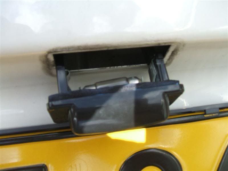

zelf kreeg ik laatst een tip om de kentekenverlichting op achterklep eens na te kijken. het lampje zit met een soort rubber afgesloten. nou dus niet, want na een flinke regenbui kwam het water uit mijn klep gedruppeld toen in hem opende. ook de cv hielt het er daarom tijdelijk mee op.
dus laatst maar eens gaan knutselen om dit euvel te voorkomen:
nodig een broodmes, wat kunststof (wat in kniematjes wordt gebruikt, te koop bij gamma ed), een uurtje zin in knutselen.
plaatjes:
het lekke en totaal poreuze rubbertje
[Afbeelding: DSCF3286Medium.jpg]
opnieuw gesneden en zwarte gestifte rubber erin
[Afbeelding: DSCF3289Medium.jpg]
terugplaatsen in de klep
[Afbeelding: DSCF3290Medium.jpg]
tijdens monteren viel me op dat bevesitingsgaten voor een kentekenplaathouder ook open waren. deze met een plastic dopje vast gekit (acrylaatkit).

helaas komt het water waarschijnlijk niet binnen via dit soort gaten, maar via het rubber van je achterruit en/of je achterklepscharnier. Wat je ziet is het water dat een weg naar buiten zoekt.
Overigens koop je voor E5 een nieuw kentekenlampje incl. nw rubber en een frisse bevestiging die ervoor zorgt dat het lampje steviger tegen tegen je klep zit.
Ik heb bij de witte 240 die ik had, ook lekkage gehad bij de achterruit van de achterklep. De kit die de ruit vasthield had losgelaten, waardoor al het vocht in de klep kwam te zitten, en zo begon te roesten. Het is schijnbaar een veel voorkomend probleem, bij de achterkleppen met gelijmde achterruit. :o

tja, ik ben bang dat je daar wel gelijk hebt;
na het vervangen van het rubbertje kwam er toch weer water binnen na een paar fikse buien.
moeten we daar maar eens naar gaan (laten?) kijken :-\
Lomp maar lekker.
Let ook even op het afsluitrubber om de klep heen.
ik heb al eens lekkage gehad door vuil tussen dat rubber en het dak :-\
