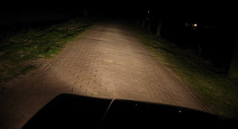

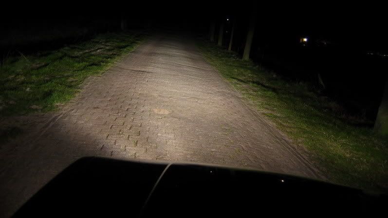

Ik kwam op het net de volgende lampen tegen:
Osram Nightbreaker
Spectaculair meer licht met Osram Night Breaker
Veel ge-googled en eigenlijk alleen maar positieve ervaringen (Geen xenon, wel 90% meer licht. Tenminste is de belofte)
Ik denk: hebbe! en via Ebay een setje aangeschaft in de UK (beste prijs) (ik was â¬20 incl. verzenden).
(gekgenoeg zijn/waren ze in Nl niet nauwelijks te vinden....)
De auto 's-avonds op een donker stuk weg gezet met de oude pitten er in (Halfluts/Aldi) en een foto genomen, ff terug naar huis, pitten verwisseld en auto op dezelfde plek gezet en weer een foto genomen (jammergenoeg niet met grootlicht)
Oordeel zelf en zoek de 90% meer licht!
Het licht is wel mooier (witter) en het grootlicht is allesjeezus fel , maar ik had verwacht 2x zo veel tezien :-[
VOOR
NA

ziet er toch al uit als een verbetering hoor!
Zelf heb ik ook 'betere' lampen erin nu, werkt ook wat beter, geen super groot verschil. Wel toevallig 2 echte xenon lampen op ebay.de gescoord. nu nog een voorschakelapparaat erbij (heb al een liggen) en dan is de set compleet. misschien wel iets mee te doen (mistlampen oid in xenon).
Meet eens hoeveel spanning er op de lampen komt. vaak zijn er veel matige verbindingen, misschien een slechte kabel hier en daar, oude zekering, versleten relais, slechte dynamo massakabel (240 kwaal)... een verschil van .5 volt geeft echt al heel veel minder licht.... controleer de spanning dus eens.
Volgens mij is je lichtopbrengst 0% meer Rob. Wel jammer, aangezien je er nogal wat moeite in hebt gestoken.

Nou , een paar % is het wel (niet 0%, toch?) :-\

De foto bestuderend concludeer ik een verbetering van 33%.... immers in plaats van 3 bomen zie je 4 bomen en dat voor â¬20. Maar helemaal fair is je test waarschijnlijk niet, want de oude lampjes waren waarschijnlijk al jaren gebruikt en verse gaven wellicht een andere uitslag!

Ik vind dat er trouwens toch wel een behoorlijk verschil tussende eerste en de tweede foto zit, ik ben het zelf serieus aan het overwegen.
