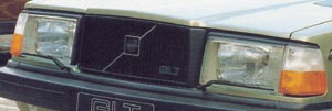

vraagje; is dit reeds voorbereid in mijn 1984'er turbo? Is het een questie van 'klik' 'klik' en klaar is kees? :roll:
[Afbeelding: front_240_8485_glt.jpg]
in plaats van
[Afbeelding: front_240_8385_turbo.jpg]

Er zijn bij mijn weten 2 verschillenden; voor de ronde koplampen en voor de vierkante, let hier ook op als je tot aanschaf overgaat Wink
Daarnaast kan het niet veel meer dan klik klik zijn lijkt me..
Als Abbabak nu die ouwe heeft is het misschien iets voor jou 242DL Robbert?
TheSaint77 schreef:Als Abbabak nu die ouwe heeft is het misschien iets voor jou 242DL Robbert?
Nee, zo oud zijn ze niet maar ik dacht dat voor de grote koplampen er verschillen waren. Blijkbaar niet maar zoals je kunt zien zitten ze bij mij in het midden...
