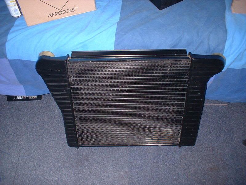

intercooler ligt nu bij een vriend van me die even gaat testen of ie helemaal lek vrij is.
maar we hebben geen scheuren gezien in het plastic, en hij ziet er gewoon nog goed uit, foto
's komen zodra ik de intercooler terug heb.

Het is ZOVERRRRRR ik heb de intercooler terug !!!! ;D ;D
Ik ga eerst even eten en douchen, en dan maak ik foto's en upload ik ze.
oja; niet geheel onbelangrijk.
Hij is lekvrij !!

beloofde IC foto's.
vers van de pers.
TIP VOOR ALLE INTERCOOLER BEZITTERS:
Haal je ic er eens af en hou hem op zn kop, je zult verbaasd zijn over de hoeveelheid olie die eruit komt zetten, spuit daarna wat remmenreiniger erin zodat de olie nog iets verdunt en hou de ic nogmaals op zn kop....
Dit was gelijk een aanzet voor mij om iets aan de carterontluchting te doen...
mooie catchtank ertussen dus... Wink en niks meer het luchtfilter/ inlaattraject in!
[Afbeelding: DSCF0234.jpg]
[Afbeelding: DSCF0235.jpg]
