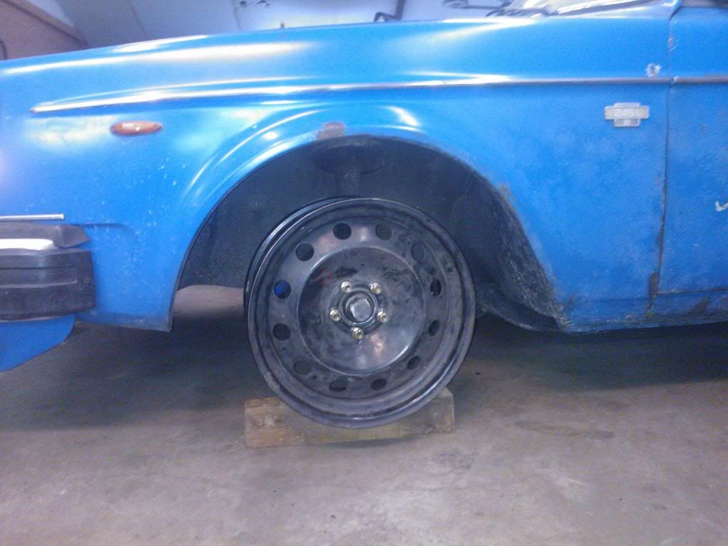

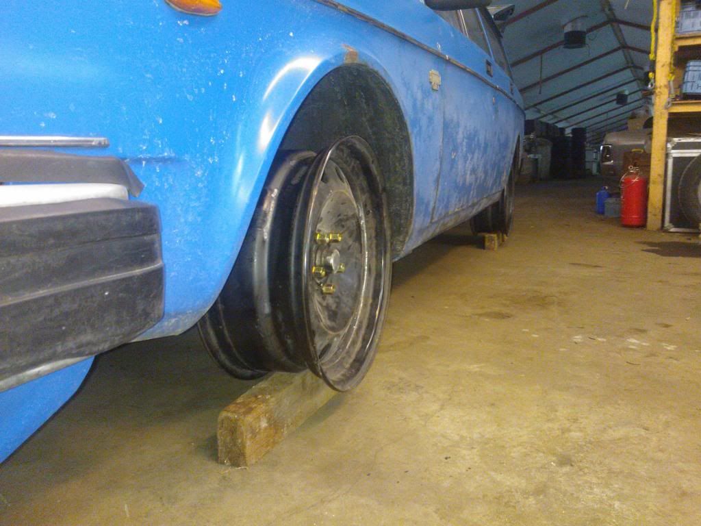

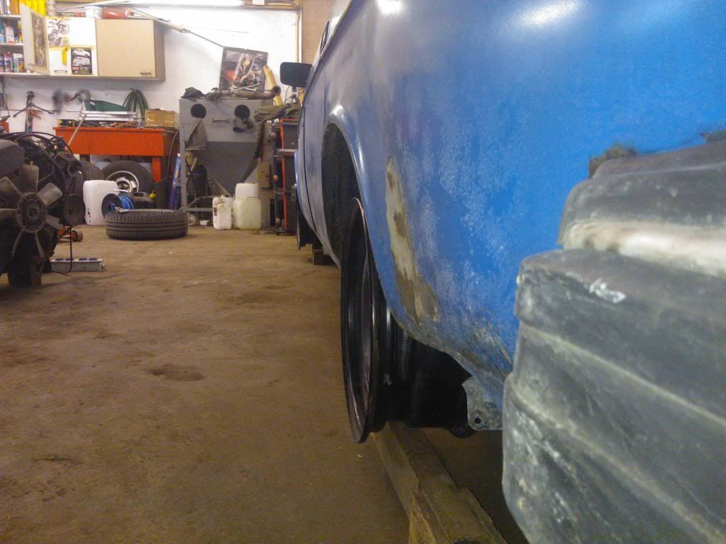

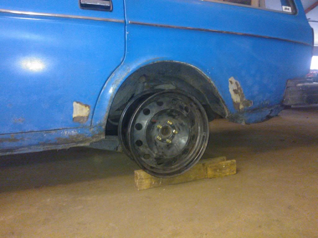

gecoat.. en wat is nu de ET van deze..? 40-43?
#45
Jambon schreef:gecoat.. en wat is nu de ET van deze..? 40-43?
De velgen zijn 7j breed en de et was 50, het hart is naar binnen verplaatst en de et is nu 25 . Als ik meet vanaf het hart velg naar de binnenste rand is dat 125mm, en dat is het zelfde als bij de polaris velg. ( dat zou moeten passen met de banden erop ! )
Het liefst had ik 2 velgen naar een et van 0 verbouwd maar dat was niet mogelijk ( we hebben nog geprobeerd om het hart andersom in het velgbed te plaatsen maar dan zou ik op et -30 uitkomen.....) dus op de achteras wil ik nog wel spacers monteren omdat dat gewoon beter smoeld. Hier nog een plaatje van het test passen.
