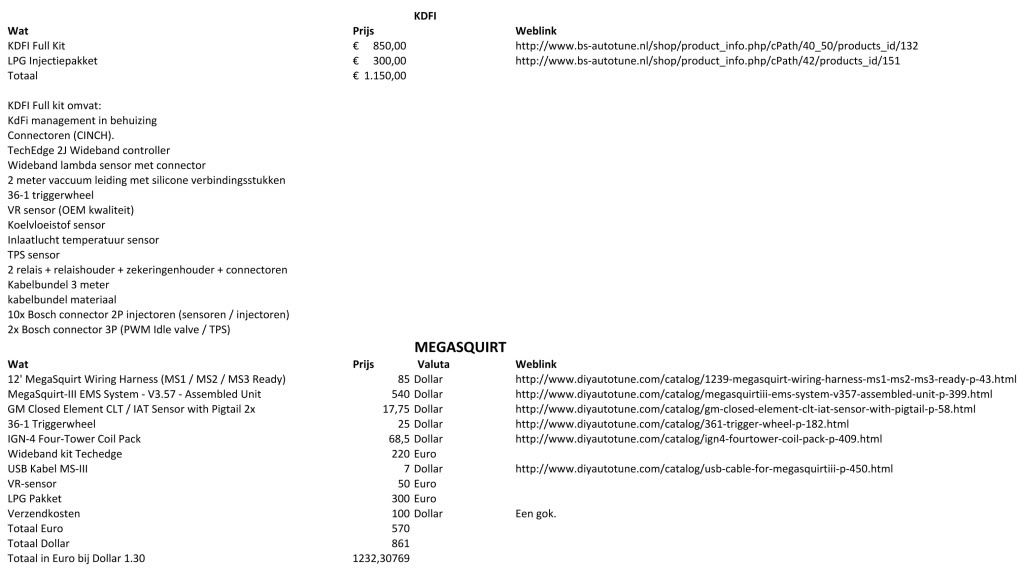

Heb nu snel een complete vergelijkende begroting gemaakt obv alles nieuw. Sensoren kan je natuurlijk goed tweedehands pakken!
Ik kan alleen niet het PDF-je toevoegen. Zie nergens iets staan over een bijlage toevoegen...
[Afbeelding: KDFIVSMSbegroting1800kopie.png]

gaat nog niet dacht ik, kopieer alles maar in een JPG-tje..

Zie de begroting:
http://volvolvo.nl/showthread.php/10641-...post293232
(uploaden als pdf ging niet, bestanden moeten extreem klein zijn <29kb)
#50
nou dan vindt ik het prijsverschil meevallen...
