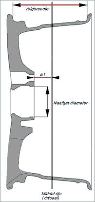

Volvo 142 B23 schreef:ET16? Is origineel 43 denk ik (zelfde als een 140)? Is 16 dan niet wat extreem... Er zijn bedrijven die de ET-waarde kunnen afdraaien naar jouw specs (mits grotere ET, kleiner gaat niet lukken natuurlijk :-D)
Thanks voor het meedenken!
Als de ET16 is, zouden ze hem toch juist af kunnen draaien naar ET30/40? Of begrijp ik het niet? Ik rij nu met ET20, dus die 4mm extra... Daarnaast verkopen ze veel 15'' minilites met ET25. Dus verwacht dat het wel goed gaat..
Zie dit plaatje:

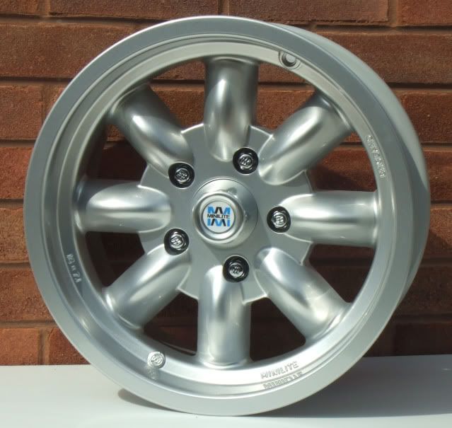

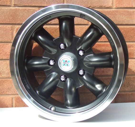

Kreeg zojuist een mailtje terug met twee foto's van echte minilites die ze kunnen leveren:
[Afbeelding: 7x16SilMod.jpg]
[Afbeelding: AnthHLMod.jpg]
Denk dat het de zilverkleurige worden..

Et kunnen ze dus inderdaad afdraaien naar de juiste waarde.
Let er wel op dat hoe verder je velgen naar buiten komen, hoe meer je auto zenuwachtig gaat sturen. En bij bijvoorbeeld de berm in rijden kan je stuur plotseling omslaan. Dat is het gevolg van je contactvlak met de weg dat wrijving veroorzaakt. Die wil je wiel afremmen. Doordat dit vlak verder buiten het draaipunt komt te liggen zal er meer kracht nodig zijn dit te corrigeren wanneer een wiel meer wrijving ondervind. Er is namelijk een grotere 'arm' en kracht maal arm levert een moment op.
