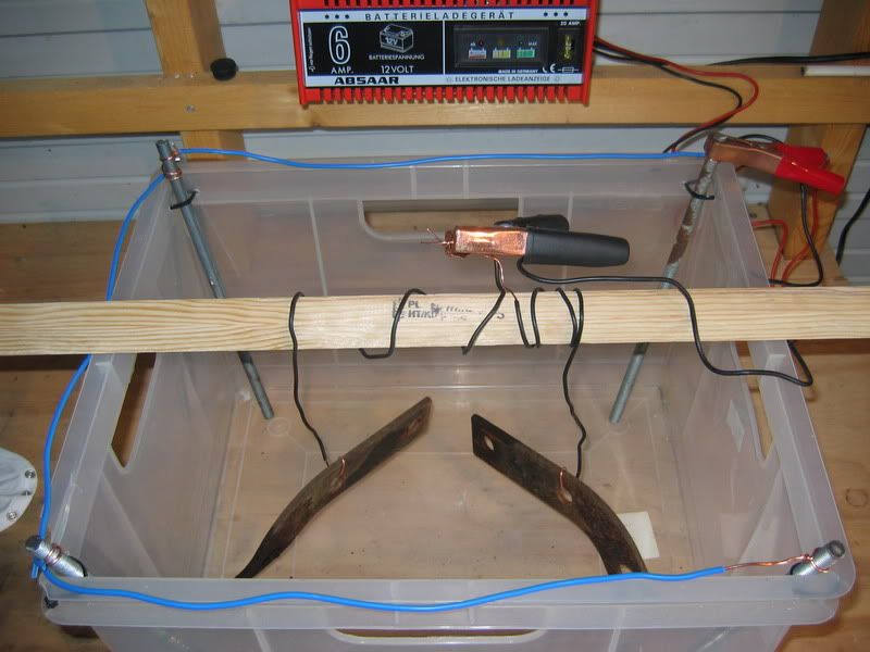

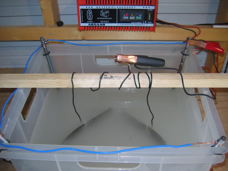

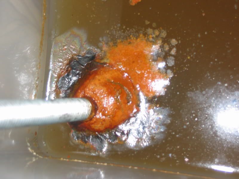

Rob schreef:Dat moest ik ook proberen!
Simpele opstelling gemaakt met 4 stukken draadeind en zie hier het resultaat.
Bumpersteuen waren niet eens zo heel erg verroest, maar kwamen er heel mooi uit.
(Zelfs oude lagen verf & tectyl lieten los!)
Leuk, aanrader.
(Klik op pics voor vergroting)

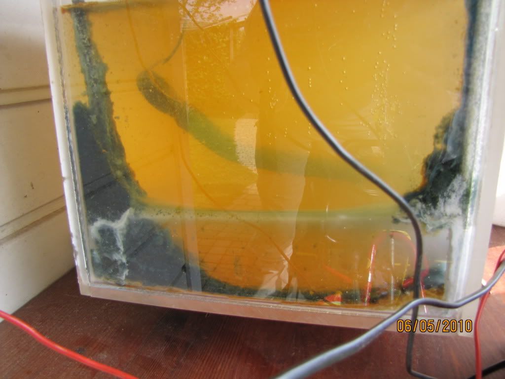

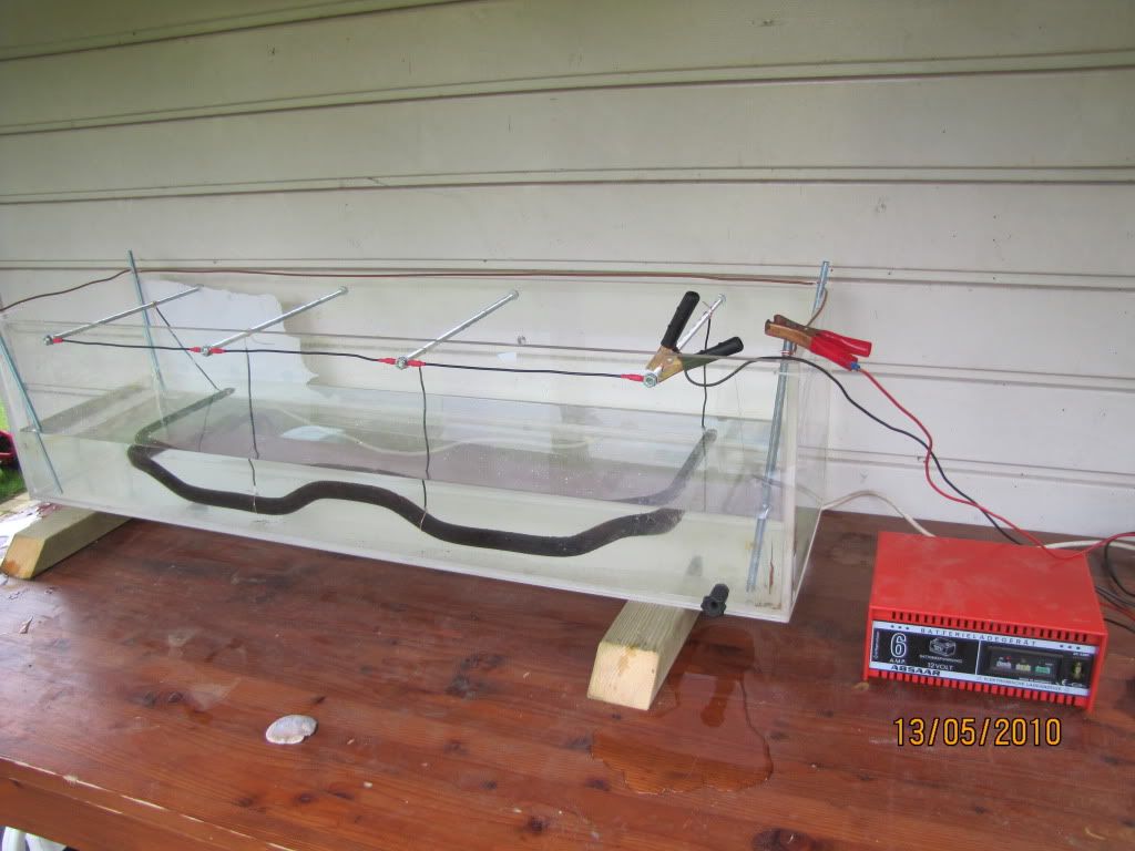

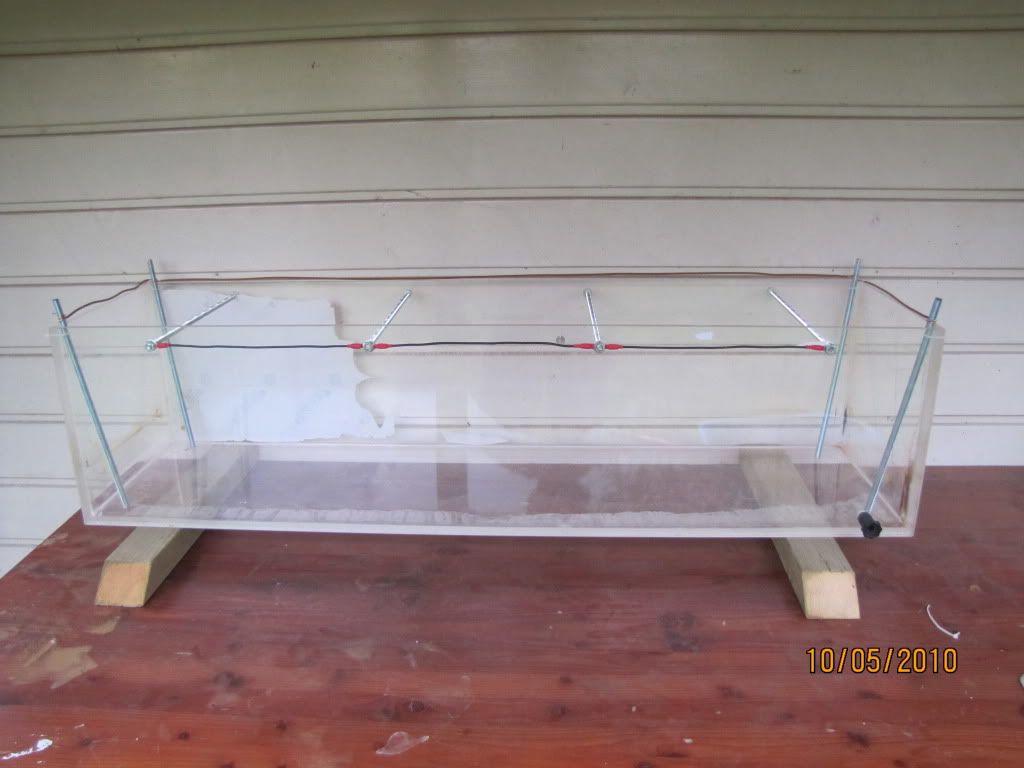

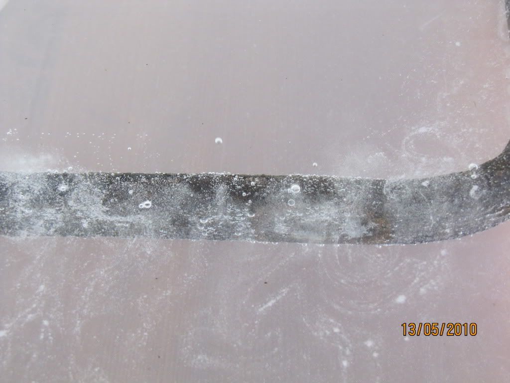

Al weer een tijdjegeleden dat ik op de luie manier heb ontroest.
Nu iets groter aangepakt (volgende keer maak ik eenbak waar de hele auto in past ;D )

#46
Knalgas (waterstof) en acculaders ;D. Spannende opstelling eigenlijk...
Als je het waterstof nou afvangt en comprimeert naar een opslagtank kun je nog een brandstofcel in je volvo bouwen ook.

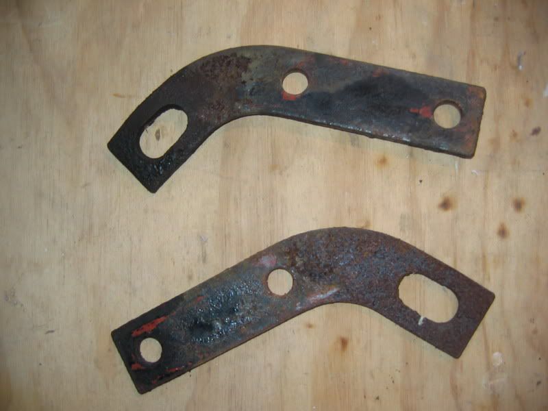

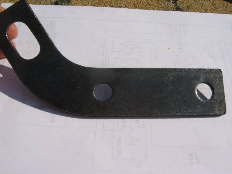

Ik ben sinds gisteren ook aan het ontroesten geslagen, op een andere manier, maar wel vanuit de luie stoel.
Met RUSTYCO, het zogenaamde 'vloeibare schuurpapier'. ;D
Elektrolyse kwam hier nl. niet voor mij in aanmerking, gezien er veerstaal op het voorwerp zit. Om te vermijden dat dat metaal zijn veerkracht verliest, moest ik op zoek naar een andere oplossing. Over Rustyco had ik wel e.e.a. aan goede recensies gelezen, dus heb ik een flacon gekocht en ben het nu volop aan het uittesten. Voorwerp ligt sinds gisteren ondergedompeld in een teil met een oplossing van 3L water en 18 dopjes Rustyco. I'll keep you posted!
#48
En?, en? , en?
ik ben toch wel heel benieuwd hoor!
Foto's van voor en na?
#49
Ligt het nog steeds ondergedompeld?
#50
Het is een meerwekenplan ;D
Inmiddels ligt er al een tweede stuk in, maar ik was van plan om met de foto's te wachten tot ik het tweede stuk er uit heb. De foto's van het eerste stuk zijn niet zo goed. Ik kan wel al een update geven Smile
Het spul wÃrkt, maar je moet er wel je tijd voor nemen. Volgens de gebruiksaanwijzing maak je een oplossing van ÃÃn liter water met vijf dopjes Rustyco. Het verroeste onderdeel laat je vervolgens ondergedompeld in de oplossing liggen. Minstens een half uur... maar bij meer verroeste stukken enkele dagen. En/of je maakt de oplossing sterker (je kan het desgewenst onverdund gebruiken).
In mijn geval heb ik in een teil een oplossing gemaakt van 3 liter water en 20 dopjes Rustyco. Na enkele uren bleek ofwel dat ofwel de oplossing te zwak was, ofwel dat de onderdompelingsperiode te kort zou zijn om de beloofde resultaten te zien. Na enkele uren was er nog niet veel te melden... Ik heb ervoor gekozen de oplossing niet meer te versterken, maar het stuk er ettelijke dagen langer in te laten liggen. Elke dag heb ik het stuk er uit gehaald, met water afgespoeld en onder de kraan met een staalborstel zoveel mogelijk roest weggeschuurd. Enkel als je dit terdege doet, merk je wel goed het resultaat van het product! Dus het wÃrkt wel, maar enkel en alleen als je zelf op regelmatige tijdstippen het stuk gaat opschuren! Daarna dompel je het weer onder en kan de oplossing de resterende roest losweken.
Alles in totaal heeft het eerste stuk ruim een week in het sopje gelegen.. Dat is nog niet perfect omdat het een gebogen stuk metaal is, waarbij ik op een bepaalde plaats moeilijk de roest kon wegschuren. Dat zie je ook: de rest is roestvrij, maar waar ik niet met de schuurborstel aan kan (en waar het stuk het meest was verroest) zit er nog een en ander. Ik heb dat inmiddels met een dremel een beetje proberen weghalen en zal het later opnieuw onderdompelen. Op de overige plaatsen is de roest wel helemaal, of nagenoeg verdwenen!
Het tweede stuk ligt er inmiddels zeker ook al een week in, maar de laatste drie dagen heb ik de tijd niet gehad om het tussendoor uit te halen :Smile
Ik was zeker niet vergeten deze update en de resultaten te posten hoor, maar e.e.a. duurt iets langer dan voorzien.
Als ik de oplossing sterker zou hebben gemaakt zou het wel sneller gegaan zijn, maar ik hoop dezelfde resultaten te bereiken door het veel langer ondergedompeld te laten liggen. Heb toch tijd. ;D
Alleszins: de foto's zullen zeker volgen!
