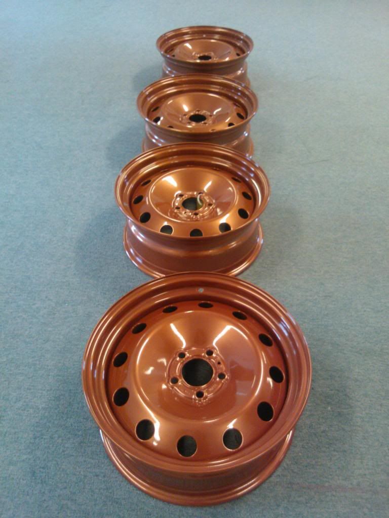

#39
[Afbeelding: WP_000483-kopie_zps1a2663aa.jpg]
Terug van de poederboer !

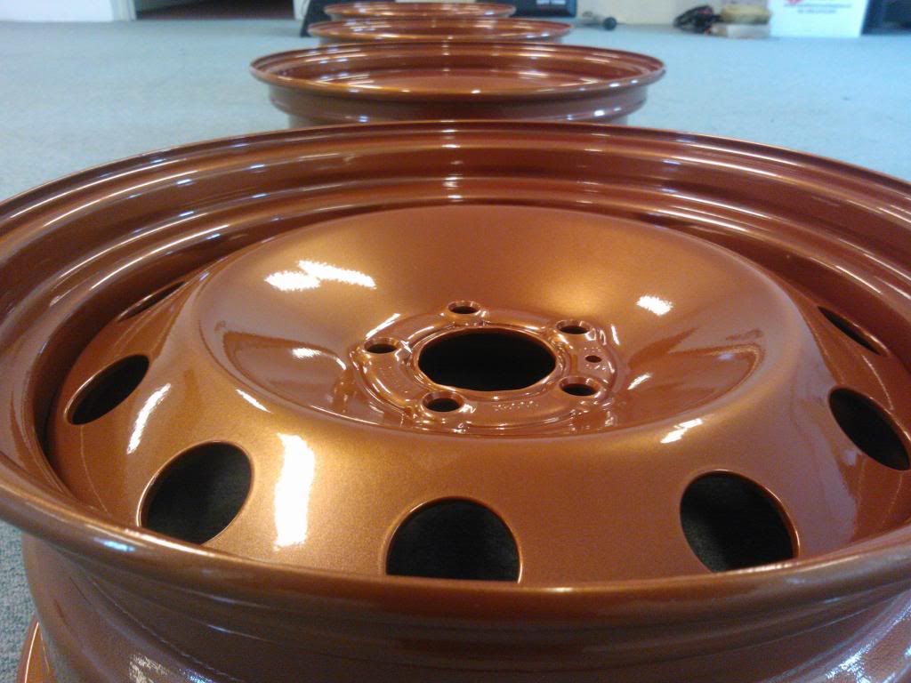

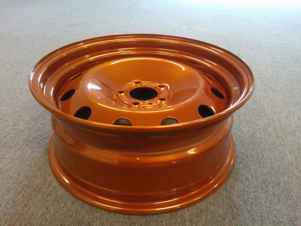

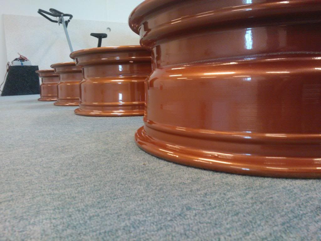

#40
[Afbeelding: WP_000487_zps1270fb6b.jpg]
[Afbeelding: WP_000486_zpse03058d2.jpg]
[Afbeelding: WP_000485_zps183206ea.jpg]
