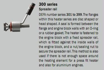

Citaat:Zou het nog uitmaken in welke vriesplug je zo'n dompelaar zou moeten bevestigen?
Volgens deze site: Find your heater heb je voor een '93-er B230F element 366 nodig, en is de inbouwplaats: C1
Element 366:
Da's zo'n ding met een 'spreader-rail' heb ik ook net in mijn B19 gestopt
[Afbeelding: defa-1.jpg]
Inbouwplaats C1: staat in deze pdf
Is nog wel te doen. kun je goed bij.
